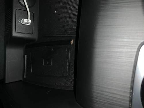

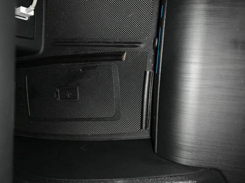

ich habe mir jetzt selbst geholfen. habe fensterdichtband ( selbstklebend) auf die nötige länge geschnitten, mit folierspray schwarz-matt gemacht und aufgeklebt. die fläche um die induktive ladestation vorher entfettet. was soll ich sagen, funzt super, kein ladeabbruch mehr. freu mich wie ein schnitzel.
