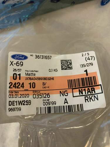

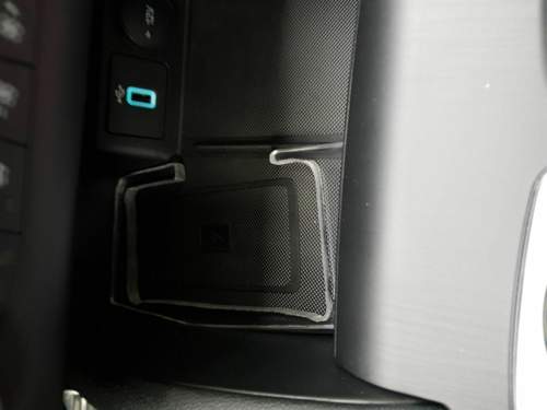

der Ford hat ja viele Probleme was die ladeschale angeht. Einer auf Facebook hat die folgende ladeschale nach Bemängelung der Alten bekommen. Handy hält wohl jetzt und die Geschwindigkeit soll deutlich besser sein! Ich rufe morgen direkt meinen Händler an und frage mal nach.
Kann zufällig jemand prüfen ob eine TSI vorhanden ist?
Kurze Rückmeldung! Hab letzte Woche beim meinem Händler nachgefragt! Nach längerer Suche, konnte dieser eine andere Matte finden! Bestellt und heute bekommen. Ist die Matte, die Tackras oben gezeigt hat! Handy passt super, verrutscht nicht mehr. Zwar nicht auf Garantie, aber die knappen 15 Euro waren es mir Wert!
Da die Teilenummern hier nicht bekannt waren, häng ich die Bilder ran!

Sieht interessant aus. Nur habe ich hinten an der Hülle einen Magneten dran für die Handyhalterung und dadurch lädt die Station nicht auf. Aber würde mich auch interessieren ob das auf "Garantie" ersetzt wird.

Ohne Magnet lädt die Schale. Und ohne Magnet aber mit/ohne Hülle rutscht das Handy. Also interessiere ich mich für die neue Matte - darum auch mein zweiter Satz.

Hier ein Video, wie man sich mit Schaumstoff an der Ladeschale behelfen kann.
Ich habe es so gelöst,passend zu meinem Samsung S8,funktioniert tadellos.

Teile Nummer währe interessant das man sich die neue bestellen kann.

Meine Ladeschale funktioniert auch nicht beim fahren wegen dem verrutschen.
