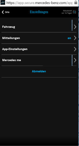

Ich finde leider in der WebApp von Me die Funktion Kartenupdate nicht. Könnte jemand so freundlich sein und einen Screenshot einstellen? Das wäre sehr nett, vielen Dank!
Webapp-me

Du musst auf die entsprechende me Webseite gehen.
Die App kann das nicht.
