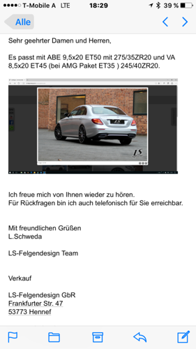

Also ich bedanke mich mal für deine Mühe
Dieses Mail habe ich erhalten von den Händler
Img-0544

Moin iLLi2222,
moin Forenten,
@iLLi2222 schrieb am 24. März 2017 um 18:31:24 Uhr:
bitte, bitte, keine Ursache!
Wenn der Händler von einer ABE spricht, ist doch alles in Butter. Die wird er Dir mit der Rechnung aushändigen und dann brauchst Du sie Dir nur noch ins Auto zu legen. Passt also.
