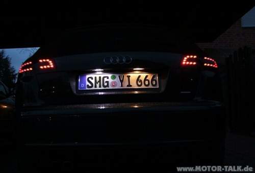

Hab grade mal ein Bild im direkten Vergleich mit den originalen gemacht, ich finde es genau richtig. Obwohl im mittleren Bereich eine leichte Gelbfärbung vorhanden ist, das kann man auf dem Foto aber nicht sehen.
Led-kenzeichenbeleuchtung
Sind das links die Nikken oder die originalen vom A5 Cabrio?
Sieht jedenfalls gut aus 🙂
MfG
EDIT
Ahh hab weiter oben gelesen das es die Originalen vom A5 sind.
Wer lesen kann...^^
