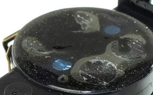

Reklamieren lassen. Den Sensor wieder blasenfrei zu montieren ist schwer,aber mit etwas Gefühl machbar. Die Funktion schränkt es zwar nicht ein,sieht aber unschön aus! Und lass dich nicht damit abspeisen,dass man dir sagt,es sei normal und nicht schlimm. Seriöse Autoglaser bekommen das locker hin!

@rv112xy schrieb am 22. Juni 2017 um 07:14:51 Uhr:
Wo hast die tauschen lassen? Das sieht nach Murks aus und würde ich reklamieren.
War eigentlich eine Fachwerkstatt für Karosseriebau und KFZ Service - kein ATU oder Carglass 😉
Haben sogar die Frontkamera richtig eingestellt. Alles top bis auf den Sensor. Direkt zu VW durfte ich nicht, da ich diese Werkstattbindung habe. Denke auch, dass ich das noch einmal reklamieren muss. Schätze es war in der Tat nicht einfach diesen zu montieren? Ist da so eine Art Klebepad dahinter oder wie hält der Sensor?
Ich würde mich mal über erWin schlau machen wie bei so einer Neumontage die Vorgehensweise nach VW - Vorschriften ist.
Oder sich bei denen über die Montageproblematik erkundigen. Rede mal mit dem Monteur welcher immer solche Scheiben wechselt.
Sollte sich herausstellen daß Luftblasen keinen Einfluß auf die Funktionsfähigkeit haben muß man eben damit leben.
Werkstattbindung ist natürlich Mist. Dann reklamieren und abwarten.
Ich weiß auch gar nicht, ob der Sensor richtig funktioniert.
Ich warte jetzt mal auf Regen, damit ich den Sensor richtig testen kann. Gestern im Stand mal ein bisschen Wasser drauf gesprüht, hat sich aber nichts getan. Steht auf automatik der Hebel. Müsste eigentlich auch im Stand wischen mit Zündung bzw. Motor aktiv oder?
Auf dem Sensor ist ein Gelpad. Dann kommt ein Aplikationsflüssigkleit auf den Ausschnitt in der Scheibe wo der Sensor aufgesetzt wird. Via Spangen bekommt der Sensor dann Druck und die Flüssigkeit sollte blasenfrei verschwinden. Also wie gesagt, rein theoetisch müsste der Sensor trotzdem funktionieren. Wenn er das nicht tut...hinfahren, ersetzen lassen. Ich war wie gesagt ein paar Jahre Autoglaser und habe jeden Sensor hinbekommen bzw. hat jeder Sensor wieder funktioniert. 😉
Wenn das Gelpad beschädigt ist, wie auf diesem Bild hier, geht aber auch nicht mehr viel oder? D.h. neues Gelpad, Flüssigkeit und dann sollte wieder alles passen.
Rls
Das Gelpad muss immer neu.
Alles klar, danke für die Info!

Braucht man nur ein neues Gelpad und nochmalige Montage.
Ganz klar daß dies dann gemacht werden muß.
