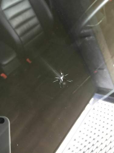

Heut morgen hat es mich auch erwischt.
Aber auch so sieht man ganz gut in welchem Zustand die Scheibe ist (die kleinen weißen Punkte). Ich werde die Tauschen lassen, wenn es geht. Ist zum Glück nicht direkt im Sichtfeld. Bin mir nur unsicher, wie lange ich damit so noch fahren kann...
Bei Rissbildung muss getauscht werden, da ist mit Smart Repair nix mehr.
Fahren kannst du damit bis spätestens zum nächsten HU-Termin. Was aber mit so einem Schadbild passieren kann zeigt ja C..g.... ja sehr anschaulich jeden Abend in der Werbung (Stichwort unebene Strasse = knack!).
@schlambambomil schrieb am 12. Juni 2017 um 09:13:08 Uhr:
Stichwort: Werbung!
Passieren kann es aber zweifellos. Und da die Scheibe sowieso getauscht werden muss, muss man es ja nicht unnötig herauszögern.
@rv112xy schrieb am 12. Juni 2017 um 08:07:05 Uhr:
Ich hatte vor ein paar Wochen einen ähnlichen Schaden. Die haben das aber wieder hinbekommen.
Wenn sich die Risse nicht größer ausbreiten, als ca. in der Größer einer 2 € Münze, hat man gute Chancen, dass es mit Smart Repair klappt.
Dann muss man es aber so schnell wie möglich machen und es nicht auf die lange Bank schieben.
Und vor allen sofort abkleben, damit kein Schmutz hinein kommt.

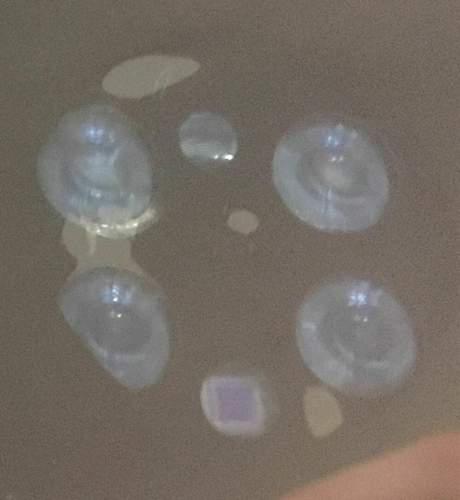

So neue Scheibe ist verbaut. Was ein Unterschied. Endlich klare Sicht 😉
Was mir nicht gefällt, dass es am Regensensor ein paar Luftblasen gibt bzw. nicht sauber klebt... Was meint ihr? Schränkt das die Funktionalität ein? Lieber reklamieren?
Wo hast die tauschen lassen? Das sieht nach Murks aus und würde ich reklamieren.
