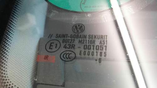

Ich habe grade mal mit dem Teilemenschen telefoniert.
Es soll wohl nur noch zwei Frontscheiben im System geben: Verbundglas und infrarotreflektierend. Bei der Ausstattungsformulierung scheint also der Wortlaut "Dämmglas" mit dem "infrarotreflektierend" gleichgesetzt werden zu können.
Dann bin ich ja beruhigt dass der Wagen in dem Thema schon die höchste Ausstattungsvariante hat.
Ob man eine infrarotreflektierende Scheibe hat kann man am Aufdruck "IR" feststellen. Bild mit Markierung anbei.
Und was steht dann für IR/A ? Ist das eine Austausch-Scheibe?
Weiss das keiner? Das steht nämlich auf meiner Scheibe
Auf meiner steht IR H/A.. H steht sicherlich für beheizbar. A könnte vielleicht für den Grünstreifen stehen?

Habe noch mal die Ausstattung 2016 (V8 lang & kurz) studiert, Serie war
- Infrarot
- graukeil oben
Extra war
- beheizt
Dann war VauWeh beim GP4 spendabel! Oder hatte zu viele Scheiben 😁
Hab gerade mal geguckt. Meiner hat auch IR/ A Scheiben verbaut.
Merk ich aber nicht wirklich,dass die die Sonne abhalten .
