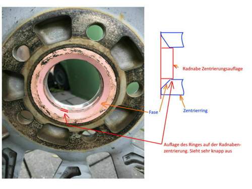

Schaut euch mal die Bilder an.
Habe ich mir angeschaut. Du hast ja nicht nur Zubehörfelgen mit Zentrierringsystem, sondern auch noch Spurplatten verbaut. Da wundert eine Unwucht auch nicht, da beide potentielle "Rundlaufgefährder" sind (muss nicht so sein, ist aber leider oft so).

Ich frag mich halt nur wieso da spiel ist die radnarbe ist 57,1 und die Ringe sind auch 57,1 wieso ist dann dort spiel das dürfte doch gar nicht sein oder ?

Wenn ich mir die Bilder so anschaue könnten das glatt meine Ringe gewesen sein mit denen ich damals auch Probleme hatte.
Auf dem einen Bild sieht man recht gut dass die eine riesige Phase haben und nur vielleicht max. 1-2mm auf dem Nabenring aufliegen und du bei der Montage ein ganz schönes "gewackel" hast.
Auch wenn beim Messen alles passt, aber zumindest meine Ringe haben sich damals dann zusätzlich auch noch etwas drücken lassen.
Daher wie schon gesagt probier mal neue Ringe aus Alu aus und schau dass sie eine deutlich kleinere Phase haben als deine Kunststoffringe.
Auch wenn hier welche der Meinung sind es kann nicht die Ursache für eine Unwucht in einem bestimmten Geschwindigkeitsbereich sein, bei mir war es auf jeden Fall die Ursache und ich hatte danach viele Jahre meine Ruhe.

Könnten du vielleicht noch definieren welche fase du meinst ? Ich weis grad nicht was du meinst.

Hoffe es ist verständlich....
Skizze

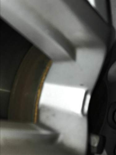

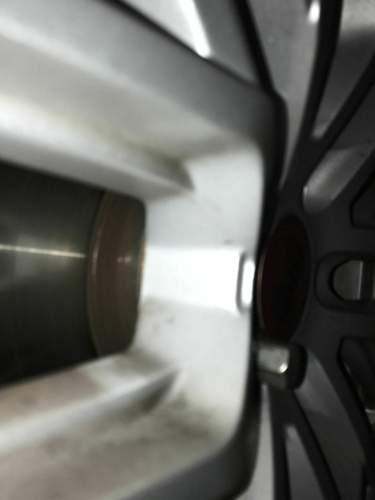

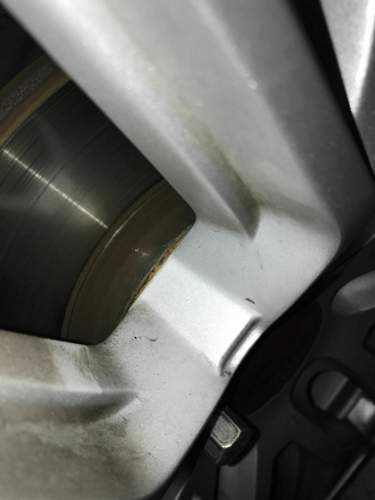

Ah mir geht noch eins durch den Kopf vielleicht könnt ihr mir es beantworten. Und zwar habe ich gemerkt das die Felge nicht der Scheibe anliegt also die ist ein bisschen versetzt ich weis sonst nicht wie ich das erklären soll schaut euch mal das Bild an. Ich hoffe man kann es sehen aber ich denk mal das es gewollt ist oder ?

P.S.: Auf den Fotos kann man es nicht gut erkennen, aber falls Deine Felge tatsächlich nicht vollkommen plan aufliegt, hast Du eine mögliche Vibrationsquelle gerade identifiziert.
