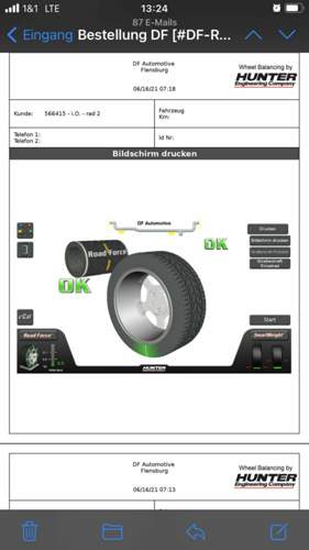

Natürlich wurden die Reifen erstmal x mal neu gewuchtet hat auch nix gebracht.
Das ganze wurde auch abgesprochen wo ich die her habe auf Kulanz wurden die Felgen sogar auf einer hunter Maschine durch gejagt und Felge reifen sollten gut sein.

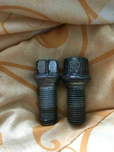

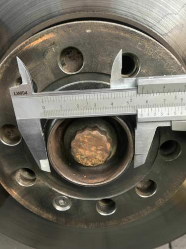

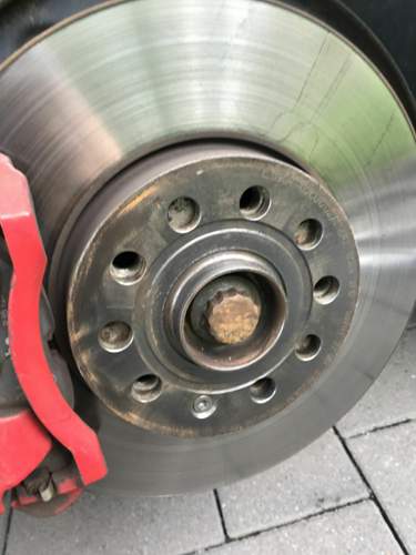

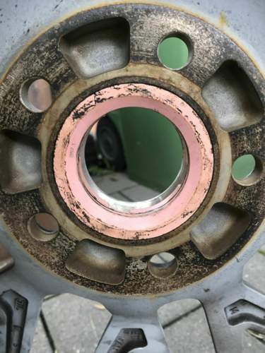

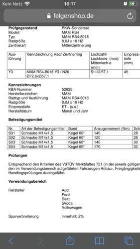

Dann beim Wechsel hab ich gemerkt das die zentrierringe nicht fest drauf sitzen bzw. die Felgen und habe die dann mal so auf die Radnabe drauf getan sieh da die haben spiel.
Wie der Name schon sagt das die Felgen damit zentriert werden soll. Kann so viel spiel einen höhenschlag verursachen?
Es sind auch die zentrierringe wie es im Gutachten steht 72,6 und 57,1 die haben trotzdem spiel wie kann das sein ? Ich hab mich in Internet durchgelesen und die sollten fest sitzen. Ich hab sogar extra andere bestellt und zu schauen ob die spiel haben die haben auch spiel ! Der Shop sagte das es nichts ausmacht das die ein bisschen spiel haben.

Wenn Du das Rad tatsächlich mehrfach hast wuchten lassen und hier nichts auffälliges festgestellt wurde, würde ich mir das Setup bei der Montage nochmal genauer ansehen. Ein minimales Spiel bei den Zentrierringen ist vertretbar, wichtig ist aber, dass das Rad dennoch sauber mittig montiert wird, also:
- Radbolzen erst leicht, dann über Kreuz anziehen
- Vorgeschriebenes Drehmoment einhalten
- Der Zentrierring sollte keinesfalls über den Felgenrand hinausragen, sonst kann das Rad nicht plan aufliegen
- Sind alle Gewinde in den Radlagern in Ordnung, ggf. ist eines leicht ausgeschlagen?

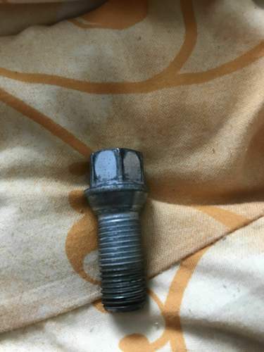

- Schau auch unbedingt mal in der ABE zu den Felgen, welche Radbolzen dort genau zu gehören. Hier hab ich selbst schon mal vom Händler die falschen zuschickt bekommen. Kegelbund und Kugelbund nicht verwechseln, Länge sollte stimmen (https://www.rdm-fahrzeugteile.de/radbefestigung/radschrauben?p=1)

So wie in der Filmsequenz ist das eigentlich bei allen Zentrierringen. Der ist normalerweise bündig mit der Felge verbunden und hat zur Nabe hin natürlich minimales Spiel. Sonst könnte man das Rad ja nicht einfach von Hand montieren. Ist aber auch egal, denn - siehe oben - der soll ja nur dafür sorgen, dass die Felge bei der Montage so auf der Nabe sitzt, dass die Löcher für die Radschrauben leicht zu finden sind.

Bitte prüfe mal in den ABE der Felge (PDF Download beim Hersteller), welche Radbolzen vorgeschrieben sind. Die Radbolzen sind Felgenformabhängig. Im Zweifel sind daher die Originalradbolzen der Originalräder nicht unbedingt die richtigen für die MAM RS4. Im Worstcase kann es hierdurch z.B. zu einer unsauberen Zentrierung kommen. Eine kurze Prüfung ist es allemal wert.
Ich prüf Mal die Tage wenn ich Zeit habe die Bolzen! Danke dafür !
Eine Frage noch ich hab mir paar YouTube Videos angeschaut und dort wird gesagt das der zentrierring fest an der Narbe sitzen muss.
Wieso passt das eigentlich nicht ? Das ist doch eigentlich genau für die radnarbe gefertigt ?!?

Die Reifen können keinen höhenschlag haben da die auf einer speziellen Maschine geprüft wurde.
Naja laut dem Shop

Ich hatte auf meinem A3 auch Felgen vom A4 und brauchte daher Zentrierringe.
Hatte selbe Probleme wie du, zuerst hatte ich vom örtlichen Tuner solche Kunststoffadaptierringe, mit denen bekam ich die Felgen nur mit Glück vibrationsfrei montiert, da war einfach überall zu viel Spiel und auch die Ringe selbst waren ziemlich "windig" und haben sich paar zehntel Millimeter verdrücken lassen. Auch fand ich die Fase sehr groß, wodurch die Felgen nur zwei/drei Milimeter auf der Zentrierung der Radnabe auflagen.
Leider weiß ich nicht mehr woher, aber habe mir dann gedrehte Aluadapter besorgt.
Bereits die Montage war hier etwas aufwändig, sie waren sehr exakt bis hin zu leichter Presspassung, weshalb das einbringen in die Felge schon etwas Handfertigkeit bedeutete. (Was aber für mich als früheren Werkzeugmechaniker kein Problem war)
Auch war die Fase kleiner, weshalb sie viel besser auf dem Nabenring sitzten.
Mit den Ringen hatte ich dann nie mehr Probleme (und das Auto hatte ich 7 Jahre)

Hmm ok ich glaub ich las mir auch erstmal welche drehen ich messe mal die radnarbe ab und schau mal wo ich welche drehen lassen kann. Bei mir in der Firma geht das leider nicht da die Maschine nicht so genau ist ??
Könntest du vielleicht genauer erklären was du mit presspasung meinst ?
In der Felge sitzen die zentrierringe ordentlich fest nur auf der Narbe nicht !
Also zuerst Probier ich mal das mit den zentrierringe ich schraub mal ein Rad ab und Mess die Narbe ab und las mir welche erstellen.

Nein, habe ich doch schon geschrieben. Die Zentrierringe sind nur eine Montagehilfe. Die Räder werden durch die Schrauben fixiert. Die montierten Räder haben auch ohne die Ringe keinerlei Spiel. Wenn es ohne die Zentrierringe nicht rund läuft, sind die Felgen oder Reifen das Problem. Und - auch schon geschrieben - es ist sehr unwahrscheinlich, dass die paar Gramm Plastik direkt an der Drehachse das Problem sein könnten, selbst wenn die für sich genommen noch so unrund laufen sollten.
Ansonsten mal mit einer Messuhr die Planfläche der Bremsscheiben messen, also dort wo die Felge aufliegt.
Wenn die natürlich nicht ganz Plan ist gibt's auch Probleme?!
Ansonsten unbedingt schauen ob die richtigen Schrauben verbaut sind, Kegel oder Kugelbund.

Gibt doch einfach auf E-Bay oder Google "Zentrierring Alu" ein, da findest du genug, musst nur noch passten Maße hersuchen.
Mit der Passung meinte ich, dass zumindest meine Ringe damals nicht so einfach in die Felge rein "flutschten", sondern mit Kraftaufwand und ohne dabei zu verkanten in die Felge gedrückt werden mussten.
Hatte dabei auch noch etwas Fett dazwischen, damit das eindrücken leichter ging.
