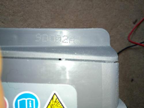

Kleiner Zwischenbericht, Akku kam heute Vormittag an und ich hab ihn rein vorsorglich erst mal ans Ladegerät in der Garage gehängt. Anfangsstrom um 11:15 Uhr war 6 A, nach ca 1 Stunde 5 Ampere und jetzt gerade, also nach rund 5 1/2 Stunden am Ladegerät noch immer 0,5 Ampere Ladestrom.
So viel zu voll geladen, wenn neu an Kunden übergeben wird!
Da ich jetzt nicht permanent über den Zeitlauf die Ladekurve kontrolliert habe, schätze ich, daß der neue Akku mit Ankunft bei mir von den 100Ah tatsächlich nur ca 75-80 % Ladekapazität mitbrachte.
Hab die Beschriftung nach genauem Produktiondatum abgesucht, erkenne es nicht. Vielleicht kann es jemand von Euch anhand der Beschriftungen und der Bilder? Wäre interessant zu erfahren, wie lange seit Herstellung Akku schon unterwegs war.

Der Akku war "voll geladen" bei der Fabrikation. Danach lädt keine Sau mehr, außer Dir ;-)
Daher immer volladen vor erster Benutzung.
Hm, nach der mir bekannten alten Diktion bei 7stelligem Code könnte "9D" April 2019 bedeuten.
Dann produzieren die doch ziemlich auf Vorrat, wenn die schon 4 Monate vom Band wäre oder der Teilehöker hat die länger bei sich liegen gehabt.
Aber auch wenn die Batterie nur 80 oder 90% der Leistung bringt, der Generator Deines Auto lädt das Ganze doch auf.
Wenn die Batterie unter 30% hätte, was es ja nicht ist, würde sich eine Ladung lohnen. So wie bei meinen Mondeo im Frühjahr.
Habe zu spät die abgeklemmt (Winterauto stand vor der Tür), und nach 2 Monaten hatten alle Steuergeräte die Batterie platt gemacht.
1 Tag geladen, danach war Sie wieder einsatzbereit.
