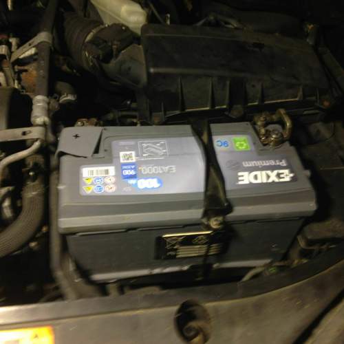

Falls es Euch interessiert, hier Bilder des vor Monaten neu eingebauten Akkus mit 100Ah, der übrigens günstiger kam, als die dafür als passend angegebene kleinere Batterie mit um die 72-74 Ah.
Dafür mußte der "Battrieübertopf" ganz weichen, da Kasten zu klein und ich den nicht passend schnitzen wollte. Hab rein vorsorglich zwei Streifen eines ausgedienten Rillenriemens unter die Batterie gelegt, damit die nicht auf dem Metallträger scheuert oder klappert.
Die Plusleitung geht sehr straf und nur mit nach hinten Neigen der Batterie, ohne auf dem Pol zu verkannten, drauf. Wenn mal ausgebaut oder abgeklemmt werden muß, da wäre die Batterie wieder leicht in Richtung Fenster zu neigen, um Polklemme abzuziehen.
Hätte vielleicht die Fixierung unten am Batterieträger-Metallrahmen vor Einsetzen der Batterie noch lösen sollen, geschenkt, es paßt trotzdem und nu ist es gut so. 🙂
Akku in Fahrtrichtung
Akku von Vorn aufgenommen

Ist deine Lichtmaschine dafür ausgelgt, so eine große Batterie von der Leistung überhaupt zu laden?

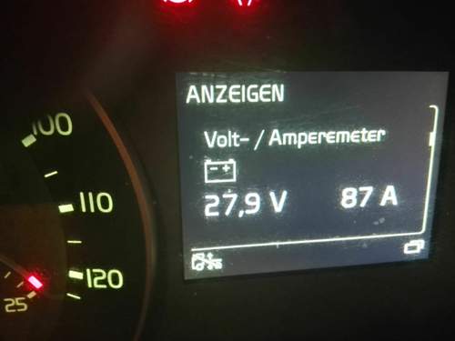

Moin,
ist egal wie groß die Batterie ist und die Lima , logisch das ne 50 A Lima doppelt solange zum Laden braucht wie ne 100 A Lima , voll wird die Batterie trotzdem , ne Drehstromlima bringt schon im Leerlauf fast 100 % Leistung .
Der Mondi dürfte eine 100 A Lima haben , rein rechnerisch wäre eine leere 100 AH Batterie nach einer Std voll geladen .
Beispiel : auch wenn vom Großen : Batterien sind auf 23,8 V runter , Batteriewächter meckert , Starten , Lima liefert 80 A , im Standgas, siehe Foto , nach einer Std sind die Batterien gut geladen , Ladestrom bei 5 bis 10 A . Ist die Batterie voll geladen liegt der Ladestrom bei 0 bis 3 A
Lima hat ne Leistung von 130 A
MfG
