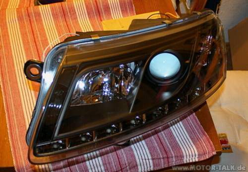

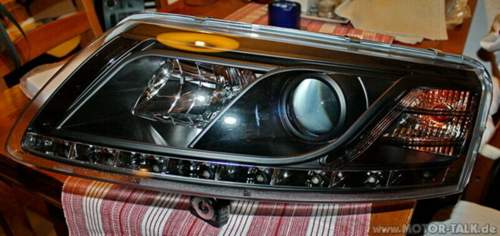

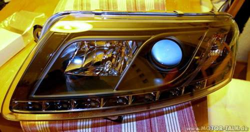

Hallo, Freunde,
nachdem dezent ja die Chrom / Xenon Version schon präsentiert (und zerrissen ;)) hat, von mir nun die Bilder der schwarzen SW für Halogen (bitte entschuldigt die Kunstlichtbilder, ich kann morgen gerne noch welche bei Tageslicht machen, wenn Ihr bestimmte Details sehen wollt, einfach anfragen).
Die Qualitätsanmaßung ist soweit okay, ich habe leichte Fehler in der Chromlackierung bei der LED Leiste gefunden, aber nichts was im eingebauten Zustand auffallen würde. Kabel und Stecker braucht man natürlich deutlich weniger wie bei der Xenon Version, die sollten sich schon irgendwie fixieren und verstecken lassen.
Geliefert wurde das ganze ohne konkrete Einbauanleitung und ABE - allerdings gilt hier ja das Versprechen des Lieferanten "Eintragungsfrei mit E-Prüfzeichen und R87 Zulassung"...
Die Scheinwerfer sind komplett bestückt mit Leuchtmitteln und Stellmotor, die Installation ist also Plug `n Play, wenn man bei dem Aufwand mit dem abmontieren der Schürze davon sprechen kann. Zusätzlich ist noch ein Steuergerät dabei. In der kurzen Anleitung zum Anschluss des mitgelieferten DLR Steuergeräts ist noch ein Vermerk, das bei der Justierung des Tagfahrlichts die LED Leiste blinkt, ich hoffe ja noch dies ist das "Flackern", welches dezent beschrieben hat.
Ich denke ich werde probieren, die Dinger im Laufe der Woche einbauen zu lassen. Eine Frage hätte ich dazu aber, ohne jetzt im dunkeln runter gehen zu wollen um nachzugucken: Wenn ich einfach den Stecker von den Scheinwerfern im Auto abziehe und an diese neuen anschliesse (ohne Einbau nur drauflege), müsste ich doch schon mal schauen können, wie "schön" die leuchten, oder?
Grüße, wumbo

am 27. Februar 2011 um 19:58
Ja funktioniert.Also schnell anstecken und Bild machen.

In schwarz sieht die Sache schon viel besser aus :) Würd mich auch sehr freuen wenn du ein paar Bilder machen könntest wie sie leuchten
ich war gerade unten aber selbst den Stecker bekommt man nicht ab; an der Fahrerseite kommt man gar nicht ran und an der Beifahrerseite muss der Luftfilterkasten raus da hatte ich jetzt keinen Nerv zu. Zudem bin ich mir nicht ganz sicher, ich glaube ich müsste auch das Steuergerät für die LEDs mit anklemmen und das muss direkt an die Batterie...
