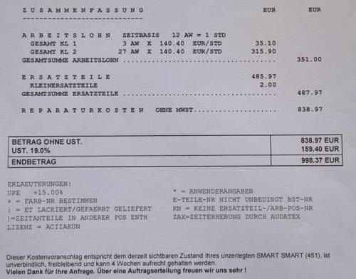

@Tberiumsun schrieb am 23. April 2021 um 21:20:31 Uhr:
Fest steht das Reparaturen in der Werkstatt immer ein Schweinegeld an Arbeitsstunden kostet. Früher hat VW 50€ pro Stunde gekostet, heute 100€ und in 5 Jahren dann 150€ ?
Was VW pro Stunde nimmt weiß ich nicht. (auf der Rechnung stehen nur die "Pauschalen" für die jeweiligen Arbeiten).
Laut Kostenvoranschlag bei meinem Wildschaden mit dem SMART vor 4 Jahren (August 2017) kostete die Werkstattstunde bei Mercedes 140,40 Euro + MwSt. = 167 Euro.
Siehe Ausschnitt aus dem Kostenvoranschlag
Wildschwein, geschlachtet mit Smartie
Der Stundensatz bei Karosseriearbeiten ist immer höher als der normale Verrechnungssatz!
