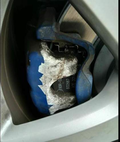

Hallo Zusammen,
an meinem R32 ist leider an manchen Stellen die blaue Farbe am Bremssattel abgeplatzt,
darunter hat sich eine weiße Korrosionsschicht gebildet.
Habe dazu Fragen:
- wie ist die genaue Farbbezeichung
- wo bekommen ich Ersatz
- ist das plastifiziert
Ich will nicht den kompletten Bremssattel lackieren, sondern nur die schadhaften
Stellen ausbessern.
Wer hat Erfahrung ?
Danke schon vorab

Lohnt nicht hat meiner auch... hab mir für 99 Euro einen neuen Bremssattel gekauft Original TRW. Auf dem Oxidierten Alu hält auch kein Lack mehr... Das Blau müsste Ultramarinblau sein RAL 5002.

Ja ist bei mir auch hinten Rechts....

Der Ori TRW ist Blau ab Werk 🙂
Wenn es hinten ist kann es auch sein, dass die Sattel fest sind. Daher sind sie heiss geworden und der Lack geht ab. War bei mir am Gti so.
denke das bei mir bei einem Bremsölwechsel Flüssigkeit ausgelaufen ist und nicht ordentlich entfernt wurde.
Die Bremskolben haben sich jedenfalls zwar stramm aber einfach zurückdrehen lassen.
Müßten also funzen.

Ich habe ultramarin RAL 5002 gekauft. Es ist ziemlich genau die
Farbe des Bremsssattels.

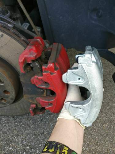

Hat das schon mal einer nachlackiert, ich denke, das wird nicht so gut halten auf dem Untergrund. Bremssattelfarbe gibt es zu Hauf zu kaufen, aber schön wird das nicht werden, (denke ich).
