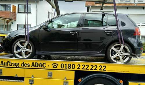

...und mach das jetzt genau so, wie Du das vorgeschlagen hast. Ich fahre nicht selbst zur Werkstatt, sondern auf einem Hänger.

Auto wurde huckepack - ohne nochmals den Motor gestartet zu haben - in die Werkstatt gebracht.
Mit Hinweis dort auf: Nicht den Motor starten! Inklusive diesbezüglichem Zettel zwischen Tacho und Lenkrad.
Ich berichte später (er kommt nicht gleich morgen dran), was alles kaputt war....

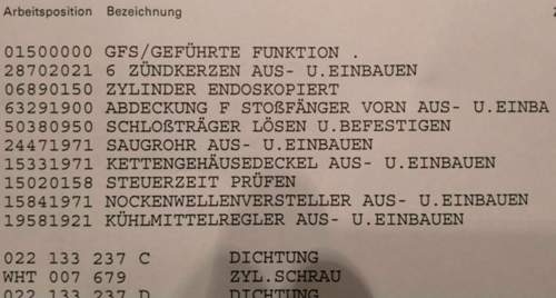

Auto fährt wieder.
Hat lange gedauert, manche Ersatzteile waren nicht sofort verfügbar.
Steuerkette war in Ordnung, Motor wurde endoskopiert, keine Beschädigung feststellbar. Er ist sauber und nicht verkokt.
Das Nockenwellenverstellungsventil der Einlass-Nockenwelle war defekt, das "Auslass"ventil haben wir gleich mitgemacht.
Das Auto ist 13 Jahre alt, da waren die Dichtungen hart und spröde mit Ölaustritt in Bereichen, wo kein Öl sein sollte. Wenn schon mal alles offen ist, war das dann ein "Aufwasch".

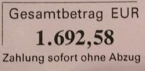

Ausschnitte der Rechnung anbei. Es war war ein VW-Fachbetrieb, keine freie Werkstatt
Touchtouchtouch
Touchtouch
1600€ Wahnsinn , manchmal möchte ich den Werkstätten mal nen Vogel zeigen
