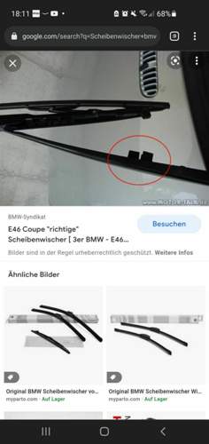

Ich hab ein Problem mit meinem Wischblatt bzw. des Wischerarms und zwar knallt das Wischblatt immer auf dieses Teil (siehe Bild). Manachmal ist es weg, manchmal ist es dauerhaft oder es kommt nach 2 Wischen wieder. Hab heute dieses Teil abgemacht und jetzt läuft der besser und ohne dieses Geräudch. Wofür ist genau dieses Teil? Damit das Wischblatt richtig sitzt oder wie. Gibt es da auch eine Lösung wie man das beheben kann außer das abzubauen.

Leider werden mir die Bilder nicht richtig angezeigt – vermute aber zu wissen, was bei dir los ist. Du hast bestimmt die modernen Wischerblätter von Bosch ohne Gestell. Diese Dinger aus Gummi, die geformt sind, wie eine Art Spoiler. Wenn du diese nutzt, muss das Plastikteil am Wischer Arm ab. Ansonsten hast du immer Probleme. Es kann sogar sein, dass du den Wischer Arm etwas nach biegen musst. Ansonsten bleibt das Wischer Blatt immer unten am Arm hängen. Das Teil gibt es nur auf der Fahrerseite. Befindet sich am unteren Teil des Wischer Arms.
Hatte auch das Problem. War ganz verzweifelt. Ein Bekannter, der bei Bmw arbeitet, hat es mir dann gezeigt. Das macht selbst BMW so.
Für die neuen flachen Wischer musst Du das sogar auch abbauen. Das ist die Führung für die alten Bügelwischer.

Hab mir die Orginalen von Bmw geholt ( siehe Bild). Also soll das Kleine Teil ab, wenn ich diese Wischerblätter benutzte ?

Leider werden mir die Bilder nicht richtig angezeigt – vermute aber zu wissen, was bei dir los ist. Du hast bestimmt die modernen Wischerblätter von Bosch ohne Gestell. Diese Dinger aus Gummi, die geformt sind, wie eine Art Spoiler. Wenn du diese nutzt, muss das Plastikteil am Wischer Arm ab. Ansonsten hast du immer Probleme. Es kann sogar sein, dass du den Wischer Arm etwas nach biegen musst. Ansonsten bleibt das Wischer Blatt immer unten am Arm hängen. Das Teil gibt es nur auf der Fahrerseite. Befindet sich am unteren Teil des Wischer Arms.Hatte auch das Problem. War ganz verzweifelt. Ein Bekannter, der bei Bmw arbeitet, hat es mir dann gezeigt. Das macht selbst BMW so.
Ok alles klar, dann lass ich das Teil mal ab
Richtig. Bei diesen Wischern muss die Führung ab.

Bei mir funktionieren die Flachwischer (OEM BMW) am Coupe nur bedingt, teilweise Rubbeln und schneller als ~130 km/h bei Regen überspringt gerade der Fahrerwischer teilweise richtige Felder auf der Scheibe. Die Metallwischerarme habe ich auch schon mal neu gekauft. Keine Verbesserung. Plastikhalterung ist natürlich demontiert. Mich wundert das wirklich.

Die machen eher Geräusche bei der Hochbewegung. Und knallen anschließend wenn die Hoch gehen an diesem kleinem Plastik Teil am Linken Wischerarm
