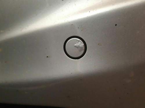

ich hole mal den alter Thread mal wieder vor.
Bei meinem XC60 piepst auch die Einparkhilfe seit ein paar Tagen immer mal
wieder ohne Grund.
Der freundliche bestellt jetzt mal einen neuen Sensor.
Der Sensor schaut aus als würde er Rosten geht aber nicht,
kann da Wasser eindringen oder ist er mal zu heiss geworden?
Schick mal ein Bild mit.
Grüsse
MehrPower
Sensor
Zu heiß nicht aber Feuchtigkeit kann die Ursache sein. Möglicherweise schlecht lackiert und dann hast so ein Problem. Wundert mich nicht dass der zickt.
