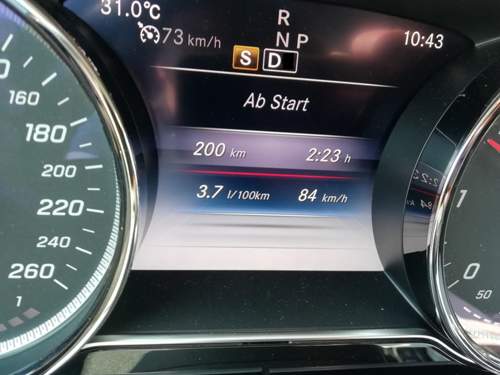

ca 5Liter Verbrauch bei sehr entspanntem Fahren,also praktisch mit Standgas.
Das geht aber besser.(Foto).Allerdings mit einem 220d
Verbrauch
@berni3 schrieb am 31. Juli 2025 um 23:14:59 Uhr:
ca 5Liter Verbrauch bei sehr entspanntem Fahren,also praktisch mit Standgas.Das geht aber besser.(Foto).Allerdings mit einem 220d
Hallo @berni3 , das ist mir absolut bewusst ! Aber ich wollte ja unbedingt einen Sechszylinder ...
Und vergleichbar wäre es m.E erst dann, wenn du mit deinem (zumindest lässt dein Foto darauf schließen) 213-er - 220d nicht nur über 200 km, sondern wie ich mit einem 214-er 4-Matic (wo die Verbrauchsanzeige im KI stimmt) über knapp 3 Wochen und 6.000 km (inklusive aller Regenerationen) in Finnland unterwegs gewesen wärest ... weil: bei meinem alten 213-350 d zeigte die Verbrauchsanzeige im KI gerne mal 5 % und mehr zu wenig an ... so sorry !
