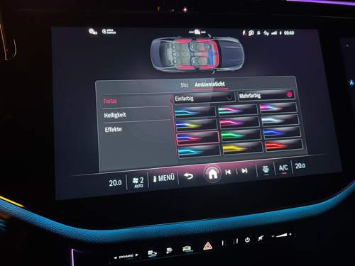

Servus Männer,
ich habe folgendes Problem:
siehe Bild
Wie auf dem Bild zu erkennen, leuchtet das Ambiente bunt je nach Wunsch.

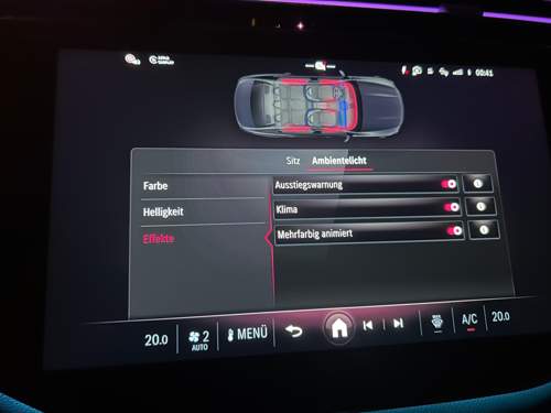

Bei mir jedoch bleibt es nur in den typischen Multi Color Farben, wie zb Red Moon, aber da ist nichts auffindbar, was meine Ambiente genau so cool dynamisch regenbogenhaft aussehen lässt wie im Video, trotz voll Ausstattung.
ich bitte um Hilfe.
Danke 🙏🏽
Beispiel
Bei mir
Bei mir

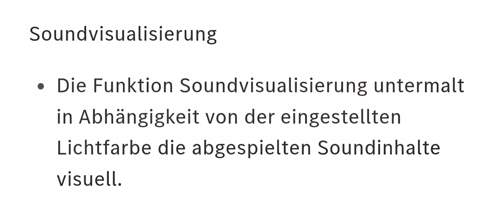

das erste Foto sieht nach Soundvisualisierung aus, hängt meines Wissens mit dem Burmester zusammen. Wenn du das Soundsystem hast kannst du in den Einstellungen das wo einschalten.
Bild #211609777
Es gibt zwei unterschiedliche Ambientebeleuchtungscodes im 214er einmal Code 891 (Standard) was du hast und 894 Premium was du bräuchtest damit du auch diese weiteren Optionen hast. Das hat nichts mit dem Burmster zu tun
Code 878 "Aktive Ambientebeleuchtung" gibt es erst ab dem Premiumpaket und ist nicht einzeln zu erwerben, dann "blinkert" die Ambientebeleuchtung zusammen mit dem "Gewummere" aus den Lautsprechern. MB nennt das "Soundvisualisierung 🙂 Burmester Soundsystem ist ab Premium immer dabei.
Code 891 "Ambientebeleuchtung Plus" ist serienmäßig für alle W214 ab dem kleinsten Paket "Avantgarde", die das nicht kann. Nur Burmester zum "Avantgarde" Paket dazu zu kaufen reicht nicht.

Nachträglich gar nicht. Entweder hast Du ein Fahrzeug mit mindestens Premium Paket oder nicht.
Codieren ist beim w206 und w214 z.Zt. nicht möglich. Es gibt ein paar Anbieter dafür im Internet, aber bisher wenig Erfolgsgeschichten, die verifizierbar wären. MB hat EU konform den Zugang auf die Software des Fahrzeugs stark abgesichert-
