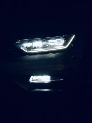

Hier ein Bild, der Weißabgleich der Kamera hat etwas rumgezickt, aber das sollte so grob passen. Farbtemperatur ist sehr ähnlich zum normalen LED Scheinwerferlicht.

@j1mmy vielen Dank für das Bild. Wie ist die Lichtausbeute mit den Leuchten?
@j1mmy schrieb am 10. November 2021 um 19:20:00 Uhr:
Bisher mangels Nebel noch keine finale Einschätzung möglich. Aber definitiv etwas heller als die Standard Halogen-Lampen. Die Ausleuchtung des Reflektors passt auch, eine Blendung des Gegenverkehrs o.Ä. sollte kein Thema sein.
