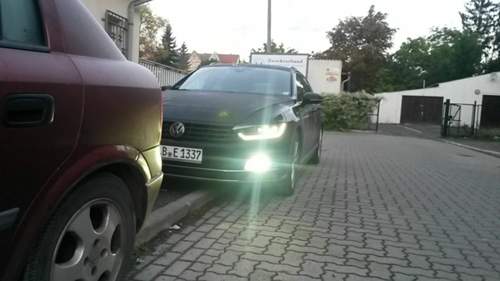

hi leute,
wisst ihr wie ich meine nebelscheinwerfer austauschen kann?
will die wie aktuellen bmw modellen machen mit led nebelscheinwerfer.
wisst ihr welche birnen ich dafür brauche und wie man sowas austauscht?
braucht man dafür einen tüv eintragung?
Die Nebelscheinwerfer sind, so hieß es hier im Forum jedenfalls an anderer Stelle mal, bewusst als normale Glühbirne ausgeführt, weil das Farbspektrum bei Nebel besser geeignet sei.
Aber sei's drum: Bei der einen Fahrt im Jahr mit eingeschalteten Nebelscheinwerfern ist mir die Optik völlig egal...

Das lässt sich über die Codierung anpassen. Du kannst die Nebler als TFL codieren.
Hey Leute habe heute led Birnen laut Hersteller mit canbus in den neblern verbaut! Jedoch zeigt mein Bordcomputer jeweils ein Fehler rechts und links an!!! Die LEDs bleiben aber beim betätigen an!
Hat jemand ne Lösung für mich???
Lasttyp ändern
@DVE Servus hab mal ne frage undzwar wenn man die Nebelscheinwerfer ausbauen will, hast ja n schönes Bild wo man die Schraube rausdreht und dazu sagst du gefühlvoll von rechts nach links. Du gehst aber davon aus wenn man die Beifahrerseite abnimmt also ist das auf der Fahrer Seite andersrum. Kurz gesagt von innen nach außen immer zum kotflügel quasi hab ich das richtig verstanden.. Danke schnall
ja, korrekt. Und auf ausreichende Temperaturen achten. Sollte ja derzeit kein Problem sein.
Hallo, ich würde meine Nebelscheinwerfer auch gerne auf LED umrüsten. Kann mir bitte jemand einen aktuellen Link einstellen welche LED es genau sein müssen. Danke und schönen Sonntag noch.
Warum sollte hier jmd. einen Link posten den du erstens googlen kannst (mal als copy paste "H8 in LED"😉 und zweitens - wie mehrfach auch schon erwähnt- illegal (weil nicht zugelassen) und sinnlos (Reflektor nur für exakten Glühwendel berechnet) ist.

Im B8 FL gibt es LED-Nebler, aber da sind die Reflektoren auf die Art und Beschaffenheit der werksseitig verwendeten LED's abgestimmt.
Es sieht auch komisch aus. Habe meine wieder ausgebaut.
