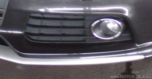

Ja 100% und ganz sicher ;-)) Ich habe kein Millimeter Hohlraum^^
Die Bilder sehen ja echt übel aus. lol ^^ Dann kann ich ja mal sagen ich bin echt ein Glückspilz ^^
Ich kann gerne wenn deinerseits bedarf besteht noch grössere Nahaufnahmen einstellen.
VG.
Chromring aus China Rechts 1
Chromring aus China Rechts 2
Chromring aus China Rechts 3
