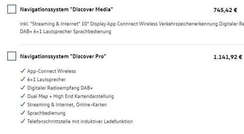

Ich verfolge das Thema Discover Media vs. Pro schon einige Zeit, aber so richtig schlau werde ich nicht.
Habe bei VW gefragt was der Unterschied der beiden Systeme im Detail ist, hier ein Auszug:
"Vielen Dank für Ihre Nachricht und Ihr Interesse am Golf 8!
Im Gegensatz zum Discover Media besteht beim Discover Pro die Möglichkeit der Dual Map (Parallele Darstellung Infotainment + Digital Cockpit Pro) und High End Kartendarstellung."
Kann mir bitte jemand sagen, was High End Kartendarstellung bedeuten soll?
Kann das DM eigentlich die Navi-Karte in 3D darstellen, oder kann das nur das Pro?
Die Preisgestaltung der Systeme hier in Ö irritiert mich zusätzlich.
In der Life Ausstattung kostet das Discover Media 745€ und das Pro 1142€. Also grob 400€ Mehrpreis für das Pro, soweit ok.
Aber in der Style Ausstattung, die bereits das Media beinhaltet kostet das Pro noch immer die vollen 1142€! 😕Hier würde ich mir den Differenzbetrag der beiden Systeme (ca. 400€) plus einen Zuschlag von 100-200€ erwarten.
Hab' diesbezüglich bei VW angefragt, mal schaun was die antworten.
Konfigurator LIFE
Konfigurator STYLE
Ich weiß nicht ob es stimmt, aber ich habe gelesen, daß die beiden hardwaremäßig identisch sind und sich nur hinsichtlich der Software unterscheiden.
Vielleicht kann das jemand verifizieren?
