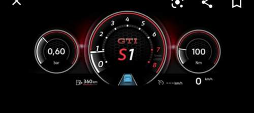

ich habe in mehreren Videos und auf Bildern gesehen, dass man sich die Karte vom Navi im Kombiinstrument (Tacho) anzeigen lassen kann. Im Leihwage (Polo 2020) hats auch funktioniert. Wenn ich die View Taste bei mir mehrmals drücke, durchlaufe ich 3 verschiedene Ansichten: normales Tacho, Assistenzsysteme und Spur und zum Schluss diese retromäßige Rasteransicht bei der die Geschwindigkeit angezeigt wird. Es fehlt allerdings die Navi-Ansicht. Im Handbuch steht nichts dazu, dass man diese irgendwo noch zusätzlich aktivieren müsste. Navi gleichzeitig im Infotainment-Display anschalten habe ich auch schon versucht. Ohne Erfolg. Habe das Business Premium Navi eingebaut, also eigentlich die höchste Ausstattung.
Hat da einer einen Trick, oder funktioniert es bei noch jemandem nicht?

Seit ca. 2 Wochen, wird die Version 1788 (sowohl auf Media als auch auf Pro) ausgeliefert. Allerdings gibt es dazwischen immer wieder Fahrzeuge mit der Version 1666. Ein eindeutiges Schema (Auslieferungstermin, Produktionsstart, etc.) ist dahinter für Außenstehende nicht erkennbar. Das wird wohl nur VW wissen.
Somit bleibt es auch die nächste Zeit noch spannend, wer welche Version erhält. Leider scheint bei der Version 1666 auch ältere Hardware verbaut zu sein. Es müssen halt auch erst die Altbestände raus...

Habe gestern den GTE abgeholt mit SW 1788
Die Karte im Kombi geht. Muss aber eingeschaltet werden.
Wird dann aber nur im Kombi angezeigt .
Immerhin. Das ist ja eine gute Neuerung. Bei älteren DMs im Golf 8 ging das ja nicht.

@rapha_24...Ich kann mit der view Taste 4 Varianten durchwählen inkl Navi anzeige bei mir. Ist zwar ein gti sollte aber doch bei allen gehen?!
Screenshot-20201224
Also ich hab den normalen TDi, da gehen zwar 4 Varianten, aber Navi oder Drehzahl ist da nicht dabei.
Ich kann Navi links und rechts wählen, das ist mir aber zu klein.

Den Drehzahlmesser zentral gibt es doch nur bei den GT Modellen.. (GTI, GTE und GTD), oder irre ich mich?

Navihinweise kann ich mir jeweils links und rechts in die Nebenanzeigen einblenden lassen. (dort wo standardmäßig rund Drehzahlmesser links und Geschwindigkeit rechts ist wird innerhalb dieser Kreise dann naviinfo angezeigt.)
In der Mitte ist aber sehr viel mehr Platz, dort finde ich aber nur so Kram wie Fahrdaten, Uhrzeit, Assistenten usw.
