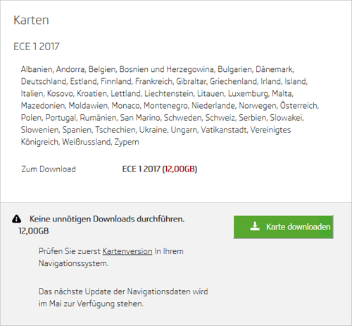

So nun gibt es offiziel ECE 1 2017 für das Amundsen MIB 2 auf der Skoda Seite :-)
Ece-1-2017
