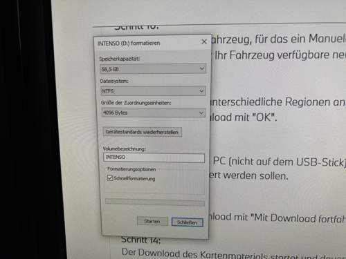

Für die Installation im Fahrzeug benötigen Sie einen USB-Stick, das je nach Kartenmaterial mit "NFTS", "EXFAT" oder "FAT32" formatiert sein muss.
Der USB-Stick darf nur eine Partition und keine weiteren Dateien oder Ordner enthalten.

ich habe 2 USB-Sticks gekauft...., Intenso 64GB........beide formatiert, 1x exfat, 1x ntfs und nun auch nochmals in fat32 nach dem 3. Fehlversuch.
Ich wohne im PLZ 72574 Bereich.
Das kann doch nicht angehen, daß so etwas simples nicht funktioniert.....
Es wär mir schon eine Hilfe, wenn die vorherige Version aus 2022, welche automatisch über Abo geladen wurde wieder funktioniert.
