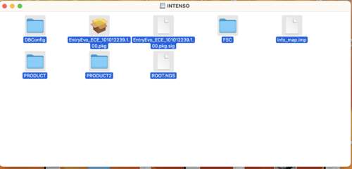

Allerdings befindet sich auf dem USB Stick jetzt eine andere Software mit einer *.exe Datei. Ich habe einen Mac, da gibt’s *.dmg.
Ich werde das Ding mit Sicherheit nicht mehr einstöpseln. ???????
Hier mal der Inhalt als Screenshot.

@Carsten1405 schrieb am 24. Mai 2023 um 18:12:29 Uhr:
Wo siehst du da eine EXE? ECE ist Teil des Dateinamens und die Endung pkg stammt vom Mac.
