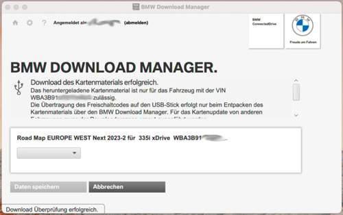

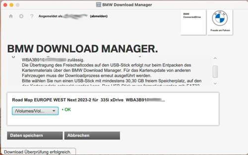

Also, nachdem heute NEXT 2023-2 downloadbar war, habe ich das ganze mal bei mir mit dem Mac gescreenshoted.

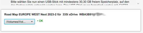

Der dedizierte Hinweis für den USB ist zwar verdeckt, allerdings beim Scrollen sichtbar. Ich denke das war aber schon mit dem Speicher-Hinweis und dem DropDown-Feld irgendwo klar.
Dann liegt´s vielleicht am Win11-DLM oder gar an Win11, dass es dort nicht klappt. Auf meinem Ersatzrechner läuft leider nur Win10, daher kann ich das nicht prüfen.

Hinweis USB-Stick
Download - USB-Stick
Download - Stick erkannt
