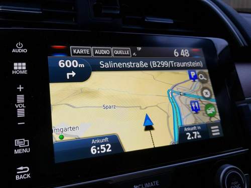

ich habe die Prozedur einmal durchgeführt und möchte kurz abreißen wie.
Ich bin mit einem USB-Stick (32GB, Fat32, leer / 64GB-Stick wurde nicht akzeptiert - Grund unklar) ins Auto.
Stick einstecken->Navi->Einstellungen->Kartenupdates einfach mal die Hinweise akzeptieren. Wenn das passiert ist und scheinbar nichts mehr geschieht, hat das Navi eine xml auf den Stick geschrieben ohne den Vorgang für den Nutzer sichtbar zu quittieren.
Am PC erkennt Garmin-Express den Stick nun als Navigationsgerät und bietet Updates an. Diese werden auf den Stick geladen. Den nimmt man mit ins Auto und startet die Aktualisierung (soweit war ich noch nicht, da kein Update nötig war).
Ich schreibe das mal, weil ich mehrmals laufen musste, bis ich den richtigen Stick dabei hatte. (:
ich habe die neue Information, dass bei anhaltenden Problemen mit
dem navi eine hardwarekomponente ausgetauscht wird, auf
garantie natürlich. bei Honda ist das Problem bekannt.
nach meinem (Software) update kommt es weiterhin vor, dass das
navi kurz nach dem start nicht die korrekte Position erkennt.
im Display oben blinkt dann das sateliten-sysmbol. nach einiger
zeit hört das Symbol dann auf zu blinken und das Signal ist stabil,
und die Position/routenführung funktioniert tadellos!
aber diese kurzen lücken, wenn man das navi aktiviert, bleiben
sporadisch. damit soll nach dem hardwaretausch schluss sein.
soll heißen, für alle die Probleme mit der postionsfindung haben,
werden dass nicht nur mit einem softwareupdate lösen können.

Danke Dir Zapfwagen für diese sehr wichtige Info. Habe nämlich das gleiche Problem mit diesen sporadischen Positions-Fehlern.
Und vielen Dank an alle für die bisherigen Infos bezgl. Update!
Denn ich habe es geschafft! Update erfolgreich! Und wieder ein einsetzbares Navi! Im Stand mit Motor aus und nur die Zündung im Standby(keyless). Dauer des Updates nur ca. 8 Minuten!
Habe es nochmal mit dem gleichen Stick(128GB USB 3.0) und den gleichen Update-Daten(Version: 3.01; Karten-Version: 2020.0) probiert.
Jedoch habe ich nicht mehr die USB-Buchse unter der Mittelarmlehne benutzt wie bisher, sondern die USB-Buchse unterhalb des Armaturenbrettes. Dort steckte noch die ganze Zeit mein iPod drin, den ich dann abgesteckt habe.
Also lag es wohl am USB-Steckplatz und/oder noch an dem eingesteckten iPod.
Mein Erfahrung:
Zum Updaten sicherheitshalber alle sonstigen USB-Geräte abstecken und den Anschluss unterhalb des Armaturenbretts verwenden.

ja, es stand auch mal das Thema im raum, die gps Antenne gegen eine
neue Antenne eines drittanbieters zu tauschen. entweder ist dies
mit dem "hardwareupdate" nicht mehr nötig, oder die Antenne wird
gleich mit getauscht.
auf jedenfall ist der hardwaretausch von Honda deutschlad "angeordnet"
