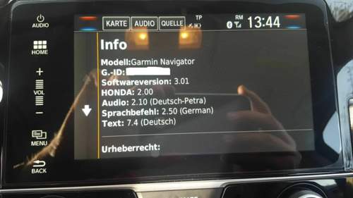

Hab bei mir auch selber ein Update gemacht. Aber mal eine Frage an alle. Habt ihr nur Deutschland oder ganz Europa drauf?
Ich habe heute erfolgreich meine Navi-Karten auf 2021 upgedatet.
Vorher hatte ich die 2017er Karten drauf, nun die 2021er.
Anbei noch die Version vom Navi an sich.
Habt ihr da eine neuere Version?
Kann man diese updaten (lassen)?
