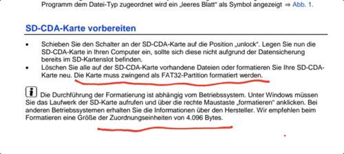

Wieso ist denn nicht angegeben in welchem Format und mit wieviel Bytes man die SD Karte formatieren sollte.
Siehe Bild 1.

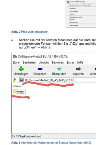

@GTITyp schrieb am 18. Apr. 2021 um 23:31:26 Uhr:
Auch ist mit keinem Wort angegeben welche Dateien oder Ordner auf der SD dann sein sollten, denn auch mit einem Hinweis darauf wäre sicher vielen geholfen.
Siehe Bild 2 und 3, dass alles aussagt, was wichtig ist (wenn man weiß, was eine Verzeichnisebene ist (Grundwissen!)).
