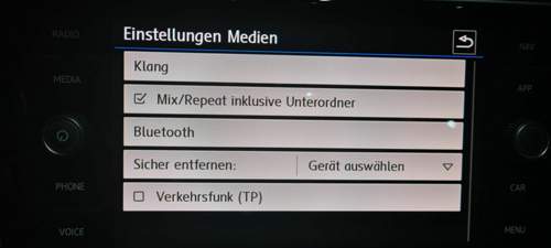

Trotzdem noch eine Frage an Dich, in einem anderen Thread hab ich gelesen, wie bei einem PC muss man die SD Karte bzw. den USB Kartenleser entfernen und nicht einfach abziehen und beim Auto wäre das genauso. Aber keine Ahnung wie das beim Auto geht ?
@schlambambomil schrieb am 17. April 2021 um 22:44:16 Uhr:
Dann entpackt du falsch. Das zweite ist demnach richtig.
Wenn du im Mediabereich bist auf die Einstellungen bzw. Setup gehen (Symbol rechts unten). Dann auf "Sicher entfernen". So zumindest beim DiscoverMedia.
