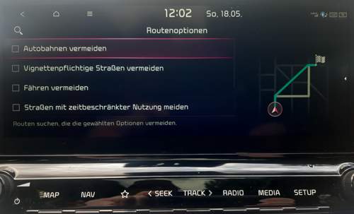

Zitat:@Koreander1610 schrieb am 26. April 2025 um 13:35:40 Uhr:
Wie immer kann man übrigens auch ein passendes Update von Hyundai runterladen und installieren. Man muss halt ein Modell mit Gen5W ohne OTA wählen, also z.B. einen Ioniq 2020-21, Kona 2020-23...
Ich habe es gerade installiert und kann schonmal bestätigen, dass es die Option "Autobahn vermeiden" wieder gibt, wenn man bei Routenoption auf den Trichter geht. Also wer ein Gen5W mit MY20-21 hat, kann sich das bereits jetzt schon installieren. Dazu möchte ich nochmal betonen, dass es kein Risiko ist und auch keine Fehlfunktionen aufgrund eines falschen Modells auftreten können. Wie schon gesagt gibt es inhaltlich nur ein einziges Updatepaket für alle nicht-OTA Gen5W, marken- und modellübergreifend
@skissi Noch ein Tipp: Das Navigation Updater Tool für den PC ist bei Kia, Hyundai und Genesis identisch. Von daher brauchst du den nicht neu runterladen und installieren, wenn du den vorher schon verwendet hast. Du kannst in den Einstellungen die Marke ändern. Wenn du den Navigation Updater eine Weile nicht verwendet hast, wird sich das Tool erstmal selbst aktualisieren.

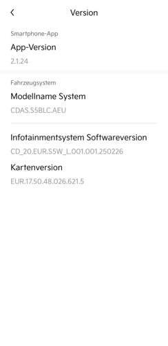

Habe vorhin nun doch noch schnell mal die neue Navi Datei von Hyundai heruntergeladen und eben installiert.
Die Installation per USB hat wie immer ca. 40min. gedauert und wurde ohne Probleme abgeschlossen. Es funktioniert alles wie vorher. Siehe div. Fotos zum Update Ablauf und den Navi System Dateien und Neuerungen.
Das Navi ist jetzt wieder uptodate und der Urlaub kann kommen.
