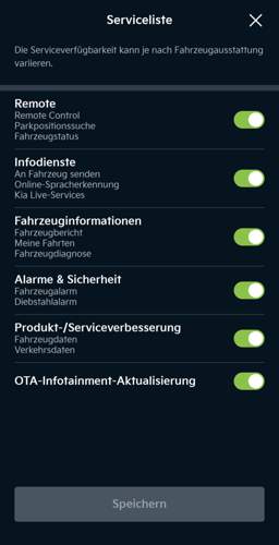

ich bekomme seit ~2 Wochen bei jedem Fahrzeugstart die Nachfrage, ob ich OTA updaten möchte.
Ich habe bereits 2x das aktuelle Update installiert, beim darauffolgenden Navi-Neustart kam auch die "Was ist neu"-Meldung.
Die OTA-Meldung lässt sich mit "später" zwar wegklicken, aber es stört doch ziemlich :/
Ceed aus 2023, Standard Gen5W
Infotainment ist die CD_PE_EUR.S5W_L.001.001.240626, Navi ist die EUR.17.45.50.013.632.5
Kenn jemand einen "Trick", um OTA stummzuschalten?

Normal in der App. Dort in der Serviceliste.
Ich habe es zwar bei mir aktiv, aber Meldung kommt im Navi keine mehr.
Aber vielleicht hilft bei dir das deaktivieren in der App.
Serviceliste
@Chris-1485 schrieb am 19. Mai 2025 um 14:28:22 Uhr:
Hi, danke für die Antwort. Habs lustigerweise durch herumprobieren in der App auch grad gefunden 🙂 Werde nachher schaun, obs auch hilft ;)

@mnsk bei mir hat es geholfen und die lästige OTA-Meldungen abgestellt.
MfG Kcee
@Chris-1485 @Myst @kcee Hat wie gewünscht funktioniert.
