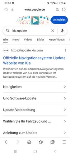

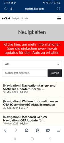

Ihr könnt einfach bei Google "KIA Update" eingeben (Ergebnis siehe Screenshot 1).
Dort auf "Neuigkeiten".
Dann erhält man den Überblick (siehe Screenshot 2).
Solange dort als letzter Eintrag das Update vom 31.03.2025 steht braucht Ihr den Updater gar nicht zu bemühen.
Bild #211522790
Bild #211522793
@Cecotto111 schrieb am 16. Mai 2025 um 21:57:43 Uhr:
OK. Aber kommt wirklich eine neue Mitteilung wenn es per KIA Updater Download verfügbar ist? Weil der Post vom 31.3. beinhaltet auch die Anleitung für die Installation per Stick. Also ist nicht ausschließlich nur für OTA.
Wahrscheinlich gibt es keine neue Mittelung, sondern diese Mitteilung wird aktualisiert und das Datum neu gesetzt.
Dass es eine Anleitung für die USB Installation gibt hat aber nichts mit der Tatsache zu tun, dass es über den Updater für das Gen5W noch kein März 2025 Update gibt, sondern wie die Meldung besagt erstmal nur für das ccNC Navi. In der Meldung ist auch eigentlich alles ersichtlich, was die Verfügbarkeit für die jeweiligen Modelle betrifft.
Bei Hyundai (https://update.hyundai.com/EU/DE/updateNoticeList) gibt es schon eine aktualisierte Meldung. Allerdings wurde dort erstmal nur das Gen5W Update für nicht-OTA-Modelle berücksichtigt. Die neueren Gen5W mit OTA-Funktion sollen bald folgen.

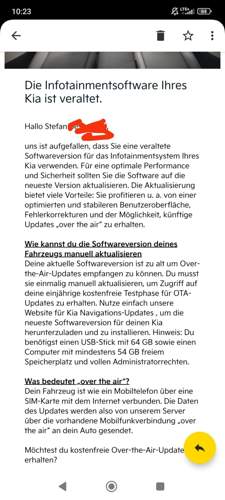

Mein ProCeed GT ist MY 22 und hat noch die Navi Version von April 22 drauf. Hab von Kia ne Mail erhalten, siehe Anhang, dass ich Updaten soll, damit ich die OTA machen kann. Mir persönlich passt das soweit und könnte mit der momentanen "alten" Version leben. Oder sollte ich Updaten? Gibt's nennenswerte Vorteile mit der aktuellen Version?
Kia
ProCeed
GT
Na ja, sicherlich hat sich seit 22 schon allein beim Kartenmaterial was geändert. Bitte beachte: zuerst ein manuelles Update vornehmen, steht auch im Mail wie vorzugehen ist. OTA muss man dann auch für die Zukunft nicht zwangsläufig in Anspruch nehmen (2x kostenlos).

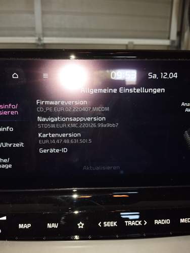

Vorbereitung zur Installation der Navigationssoftware
Sorry Leute,
ich sehe noch nicht durch. Ich habe aktuell die Softwareversion gemäß Anhang auf meinem ProCeed MY2020.
Wie lautet nun die neuste verfügbare Version für dieses Fahrzeug?

@Gervincent schrieb am 17. Mai 2025 um 18:03:35 Uhr:
Sorry Leute,
Ist die Neuste. Diese habe ich auch drauf MY22.. die Neuere bekommt man aktuell nur per OTA Update.
Wie heißt denn die Versionsnummer der aktuellen Version ohne OTA. OTA geht ja bei mir nicht.
