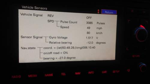

Mit der A4 Codierung geht auf gar keinen Fall das V Signal im D2. Nicht ohne simulator. Das kann ich 100% versichern. Genau so wenig wie das Rückfahrsignal funktioniert. Das geht allerdings auch mit A6 Codierung nicht beim B und C
Ok, DAS kann ich nun mit absoluter Sicherheit sagen: meines ist auf A4 codiert und hat DEFINITIV das Signal. Es funktioniert auch während kilometerlanger Tunnelfahrt im Skiurlaub einwandfrei.
Das R-Signal würde funktionieren, wenn man es denn separat anklemmen würde. Hab ich in ausgebautem Zustand überprüft, mir letztlich dann wegen des zusätzlichen Aufwands aber gespart.
Dann bist du der einzige mensch auf der welt wo das vsignal in einem D2 auf dem CANBUS liegt. Und nein, auch das R signal muss bei einer codierung auf A4 auf dem canbus liegen. Also mit extern anklemmen hat das schonmal gar nichts zu tun. Das würde nur bei a6 codierung so sein, aber selbst da geht es nicht. Hab ich oft genug mit den verschiedensten 193ern probiert.
Außerdem müsste bei dir dann auch GALA funktionieren wenn es wirklich so ist wie du beschreibst.
Das navi navigiert auch ohne vsignal und gps aufgrund des eingebauten gyroskops, aber eben sehr ungenau. Ob dss vsignal korrekt arbeitet sieht man eigentlich nur im engineering menü, anhand der anzahl der abs impulse. Wenn du davon mal ein foto machst wie bei dir dort was anderes als 0 angezeigt wird, lass ich mich überzeugen, andernfalls bleibe ich dabei dass das was du sagat absolut unmöglich ist.
So?
Danke! Da werde ich mal sehen was die A4 Codierung in meinem A6 ändert.
Und du bist dir sicher, dass du keinen CAN Simulator drin hast?
Tausend Prozent

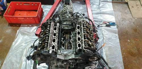

Habe jetzt endlich fast alles fertig gehabt. Nur noch Fahrwerk (Querlenkersatz verbauen) und paar kleinigkeiten. Hatte alles was wichtig war und teils auch unwichtig erneuert...Getriebespülung in Fachwerkstatt...Karre lief so schön rund. Da hat mir der Lümmel nach 2 Monaten auf der Fahrt von einem Kumpel nach Hause doch glatt auf ca. 500km satte 2,5 liter Öl zum Töpfle hinten raus verballert...und ich merkte das nicht mal. Was bin ich sauer auf mich!!!
Plötzlich rappelte es und klingelte es vorne...Gott sei dank bin ich eher ein Slow Motion Fahrer ;) und habe das bei ca. Tempo 50 gleich bemerkt. Angehalten Motor erst mal aus gemacht und unter die Karre und Motorraum geschaut...Nix gefunden. Also nochmals gestartet aber ohne Gas zu geben...und das war erst mal laut und rasselte etc. Wie wenn ein Flügelrad irgendwo schleifte und anschlug...also schnell wieder aus. Öl schauen...Oha..nis mit ÖL...MIST was ist passiert???
Abschleppen lassen von einem Bekannten der das Beruflich macht und ab zu unserer Werkstatt.
Naja...lange Rede...Motor ist erst mal ausgebaut.
Und bei der ersten durchsicht...Riefen in einem Zylinder (rechts letzter) zu sehen (durch die Ventilöffnung).
Ich glaube ich muss nach einem Motor schauen...AQG steht auf der Karrose. Aber angeblich ist da schon vor ca. 35 000km mal der Motor getauscht worden.
Kann man eigentlich auch ander 3,7l/260PS Motoren verwenden...Also AEW oder dergleichen. Oder muss ich da schon den gleichen nehmen?
Naj ja...jedenfalls kamen beim Ausbauen noch viele Baustellen dazu...aber nicht durchs ausbauen...Versteckte!!!
Setze euch mal ein paar Bilder rein. Aber erst mal bin ich auch platt...kostet ja wieder ein paar Euro Scheine.
mfg eure Pechvogel Chopper

Das mit dem Motor ist scheisse. Ihr habt echt durch eine Ventilöffnung die Zylinderwand gesehen? Mach mal die Köpfe runter, dann schauen wir weiter...

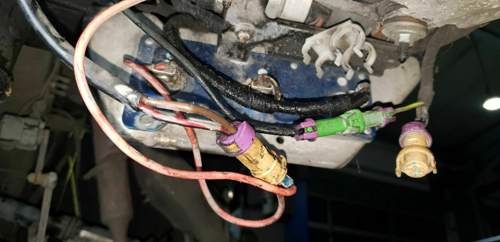

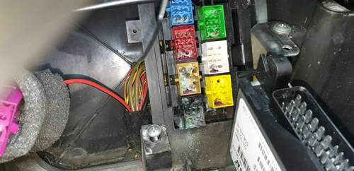

PS: wenn ich mir die Stecker in Deinem STG-Kasten so anschaue, dann hast (oder hattest) Du noch ein ganz anderes Problem... :eek:

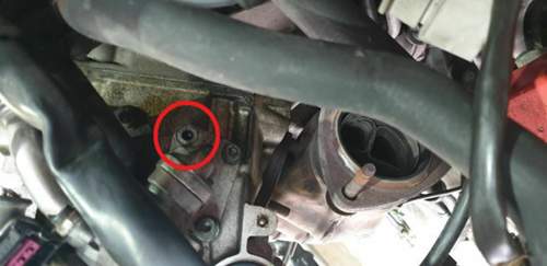

Nochmal PS: Wer um alles in der Welt hat denn den linken Ventildeckel so da drangestümpert...? :eek:

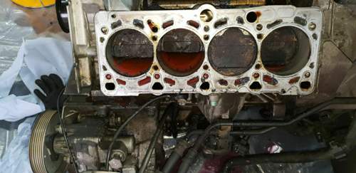

Jo, nur Stress mit dem Bock. Köpfe und Co. (KO) sind runter...und viele neue Probleme aufgetaucht.
Denke die Bilder sprechen für sich.
Nun suche ich einen Motor...AQG 3.7l...Es soll vielleicht auch ein AKC rein passen...Aber ob das stimmt und mit dem Steuergerät des AQG dann auch funzt???
Oder ich kann die Karre einstampfen. In Ebay und Co sind glaub 2 oder 3 Motoren drin. Aber der eine macht keine Angaben was die Laufleistung betrifft der andere ist in England aber macht keinen guten Eindruck auf dem Bild. Im Netzt hat auch einer einen AQG drin (Portugal für 1600.- Euro) und einen AKC mit gerade mal 61.000km Laufleistung und will aber 3500.- Euro. Verhandlung ist am laufen.
Mich nervt die Sache langsam gewaltig. Viel Geld und Zeit reingesteckt und dann die Scheisse!!!!
Anbei noch paar Bilder nach dem Ausbau der Zylinder...mir wurde echt schlecht...Wasserrohrleitung war nicht sauber angeschlossen (Schraube fehlte) und Vetildeckel waren die Schrauben sogar schon teilweise wegen zu starkem festziehen im Betrieb abgebrochen...Teile stecken im Gewindegang. Zylinder alle mit Riefen...Massen an verbranntem Öl (Ablagerungen)...Naja, ich bin echt am überlegen einfach aufgeben und weg damit!
Ich sage euch...Nur Pfuscher am Werke gewesen....
