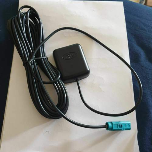

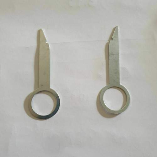

Ich persönlich würde an deiner Stelle so vor gehen :
Schritt 1 :
MMI mit Entriegelungswerkzeug rausholen + alternative GPS-Antenne anschließen (~ 15€). Dann weißt du definitv, ob die Antenne oder die MMI-Unit defekt ist! Am Ende gibst du nur unnötig Geld für den Austausch des falschen Teils aus.
Schritt 2 :
MMI defekt -> mal ne Anfrage bei z.B. "MMI-Service" was denn ein Austausch des GPS-Receivers (Reperatur) kosten würde; alternativ : neue / gebraucht Unit verbauen und bei Audi anlernen lassen
Antenne defekt -> Neuteil kaufen, da es ja ein bekanntes Problem ist (~150€, je nach Ausstattung - siehe Liste von mir). Dann entweder Lackieren lassen und selbst verbauen oder ne Werkstatt suchen, die dir das machen kann. Das Thema ist so trivial, dass du ja nicht zwangsweise zu Audi musst. Tip : Immer mehrere Anfragen - Die Lackierung meiner Überrollbügel z.B. schwankte von 50€ - 300€

HH ist leider etwas weit weg und ich würde dir wirklich gern helfen. Ich würde erst mal auslesen und schauen was so im Fehlerspeicher steht. OK es deutet ja alles auf die Antenne hin. Der Dachhimmel muss hinten zumindest gelöst werden um an die Dach Antenne zu kommen und die Kabel zu lösen.
Eine Alternative die bestimmt günstiger ist wäre eine GPS "Mouse" zu kaufen so eine Z.b GPS Maus und diese ans MMI anschliessen und entweder aufs Handschuhfach von Innen legen oder wie in meinem Cabrio zwischen die Luftausströmer.
Das sollte relativ schnell gemacht sein und ist Kostengünstig WENN es denn die Antenne ist. Hast du denn keinen Kumpel der ab und an einfache Arbeiten am KFZ erledigt? MMI raus Antenne abstöpseln, neue dran verlegen fertig.

Ich habe inzwischen das Werkzeug bekommen für das MMI-Gerät und die GPS-Antenne siehe Bilder.
Leider komme ich nicht klar mit den ENTRIEGELUNGSWERKZEUG. Wie auf dem Bild gehen sie in die Schlitze hinein, aber es passiert nichts, damit ich das Gerät herausnehmen kann. Vielleicht ist es das Falsche Werkzeug. Hat jemand schon einmal das ENTRIEGELUNGSWERKZEUG benutzt?
