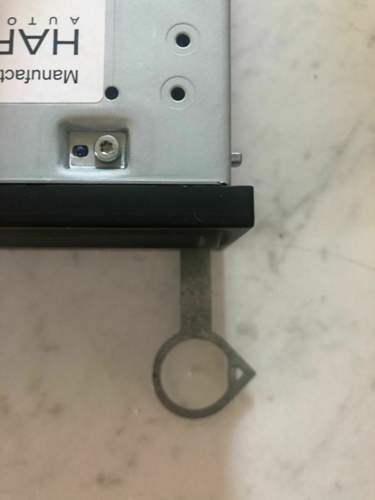

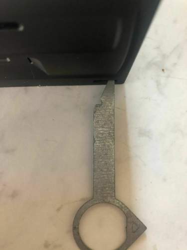

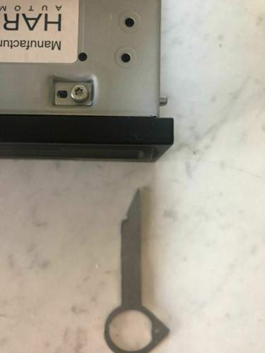

Ich habe inzwischen das Werkzeug bekommen für das MMI-Gerät und die GPS-Antenne siehe Bilder.
Leider komme ich nicht klar mit den ENTRIEGELUNGSWERKZEUG. Wie auf dem Bild gehen sie in die Schlitze hinein, aber es passiert nichts, damit ich das Gerät herausnehmen kann. Vielleicht ist es das Falsche Werkzeug. Hat jemand schon einmal das ENTRIEGELUNGSWERKZEUG benutzt?
Ja, das MMI ging bei meinem ersten mal :) auch nicht raus und ich war schon am verzweifeln. Habs dann einfach nochmal versucht und mit kräftigem Rütteln und Hin- und Her-Bewegungen hat es sich dann irgendwann mal gelöst....
Das Vorgehen ist definitv so : Werkzeug reinstecken und dann die Unit an den beiden Werkzeugen rausholen!
Ja ziemlich oft. Schau dir mal die Fotos an, die Lange Seite des Hakens schaut nach außen. Wenn die Haken eingerastet sind hörst du das deutlich. Dann etwas nach rechts und links wackeln und mit jeweils einem Finger in der Öse das MMI raus ziehen.

Komisch ich höre es das es klick macht, aber ich kann es nicht herausziehen. Und Gewalt möchte nicht anwenden, nachher mache ich was kaputt. Ja komisch :(
Themenstarteram 7. Mai 2020 um 12:10

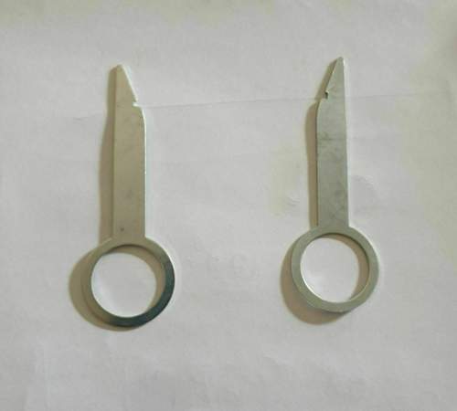

Ist mein Werkzeug richtig ?
Glaub mir wenn es "klick" gemacht hat UND du das Entriegelungs Werkzeug nicht mehr aus den Schlitzen ziehen kannst kannst du die MMI Unit raus ziehen bis du die Stecker siehst da passiert nix.

Habe es eben wieder versucht die Hacken springen bei mehr Kraft einfach heraus.
@KUSCHELFREAK schrieb am 7. Mai 2020 um 14:28:08 Uhr:
@Thorsten1967 schrieb am 7. Mai 2020 um 14:11:21 Uhr:
Falschrum drin !!

Habe sie wie auf dem Bild drin
Dann nimm mal entweder einen Kunststoff Keil für Verkleidungs Teile oder einen Flachschraubenzieher und steck die an der kurzen Seite zwischen HSF und Unit und versuche das MMI etwas zu lösen.
Ganz wichtig du musst hören wie das Auszieh Werkzeug in die Unit einrastet.
Ich spendiere auch noch mal ein Video dazu. Ist vom A3 aber egal im TT ist es auch so https://www.youtube.com/watch?v=XtQchka_340
Versuch doch mal, das Werkzeug etwas nach außen zu drücken, so dass die Rasthaken besser entriegelt werden können - vielleicht löst es sich dann einfacher.
Wie gesagt, ich brauchte auch mehrere "Versuche" bis se raus kam :)

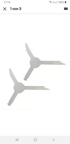

Themenstarteram 7. Mai 2020 um 15:16
Vielleicht liegt es am Werkzeug
Bei dem Dreier sind die Kanten anders als das was ich jetzt habe. Muss ich das wohl bestellen.
