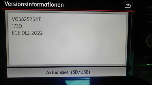

Screenshot Versionsinfo der VW Variante 5 im DM, die reicht mir. Ist installiert etwas über 9 GByte groß. Was nicht drauf ist, da fahre ich persönlich auch nie hin. 😉
Teil Westeuropa, Umfang wie früher auch in der alten Version Variante 5:
Andorra, Belgien, Deutschland, Frankreich, Irland, Island, Italien, Liechtenstein, Luxemburg, Malta*, Monaco, Niederlande, Österreich, San Marino, Schweiz, Vatikanstadt, Vereinigtes Königreich
* teilweise
1730 ece dl2 2022
