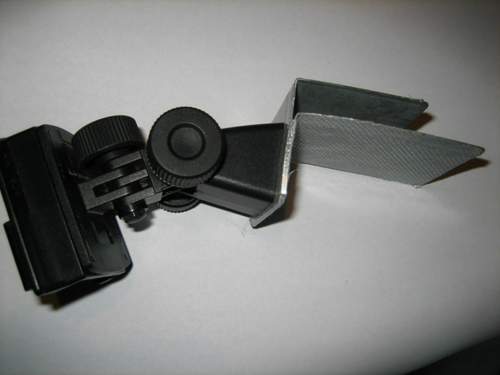

Ich habe mir aus Alublech einen Streifen geschnitten, ihn nach dem Versäubern wie im Bild so gebogen, daß er in die Schlitze des Kartenhalters paßt. Die Halterung von TomTom habe ich dann auf das abgewinkelte Blech geschraubt.
Das blanke Blech habe ich dann noch mit Folie beklebt, damit es den Kartenhalter nicht verschrammt.
Das Navi sitzt damit sehr gut im Sichtbereich und lässt sich mit der Halterung zusammen nach Belieben entfernen oder einstecken.
Viel Erfolg beim Nachbau
Kapt

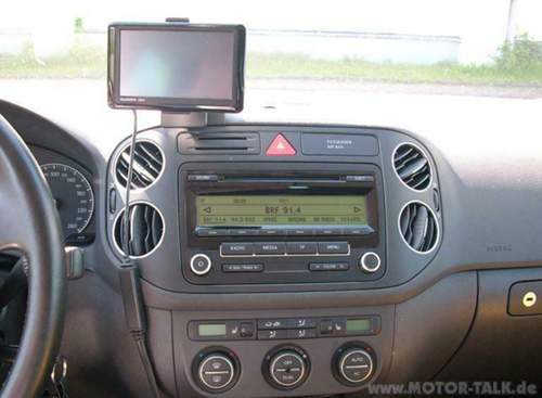

Hier zeige ich euch mal meine Navihalterung.
Navi ist von GARMIN Nüvi 1490Tpro (LMT) - nur so als Randbemerkung :-)
Kann alles rückstandfrei entfernt werden - Funktion und Sicht vom Radio und Kartenschlitze bleiben erhalten
Das Kabel stört mich auf dieser Seite überhaupt nicht. Wer möchte kann es natürlich hinterm Kartenschlitz verstecken und mit 12V verbinden.
Halterung Brodit Nr. 853609
Halterung für Lüftungsgitter universell (für PKW aber navispezifisch)
War meine günstigste Lösung insgesamt ~ 20€
Navihalterung-mit-garmin-nuevi-golf-plus
Lueftungsgitter-halterung-garmin-nuevi
