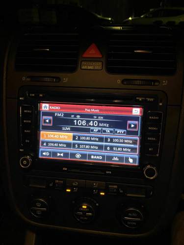

Ich bin dabei das Gerät einzubauen.
Das Gerät geht mit verbundenen Steckern (bild 1) der rot-orangen kabeln nur über An/Aus einzuschalten und nicht über die Zündung.
Bei getrennten Steckern (wie auf dem Bild), geht es bei der Zündung an, geht aber nach 5 Sekunden wieder aus.
Dazu sind noch diese blauen Kabel vom vorherigen Gerät.
Sind das Zündungspluskabel oder ist das nur ein Kabel für das Mikrofon?
Hat jemand eine Idee, was zutun ist?

Hat das Radio eine Can-Bus Box dabei und ist diese angeschlossen?
Das Cinch Kabel sieht nach seperate Endstufe aus und das dünne blaue Kabel mit dem Rundstecker wird dann die Remote Leitung sein.
Evtl. wird das Radio dir deine Batterie innerhalb 3 Tages leer ziehen wenn das Auto nicht bewegt wird.
Das liegt an dem Gateway, da es die China Radios nicht vollständig abschalten kann, sofern älter als Modell 08.

Weil JEDER !!!! JEDER Golf 5 bis November 2007 einen Softwarekonflikt zwischen CAN Bus Gateway und Radio hat wenn es ein Gen 3 Radio wie das RNS510 ist. Die ganzen China Radios kopieren das CAN Bus Protokoll vom RNS510... das führt seit ca 10 Jahren dazu das das Auto nicht in Busruhe geht auch wenn es augenscheinlich AUS ist. Im Hintergrund läuft das gesamte CAN Bus Netz weiter... Das führt zu erhöhtem Ruhestrom von ca 800 mA bis 1 Ampere und saugt die Batterie leer. Man tauscht das CAN Gateway gegen eins dessen Teilenummer auf L oder Q R S AA endet bzw eines vom Golf 6 ( Und Programmiert dieses wieder aufs Fahrzeug) oder updatet das eigene auf Softwarestand 0178 mittels VCP. Neeein VCP ist nicht umsonst und kostet ca 500 Euro.
Desweiteren gibt es eine Maßnahmencode dieses Update bei VW zu machen über ne TPI... leider sind die meisten Werkstätten heute zu dämlich dazu das richtig durchzuführen. Übriegens schreibe ich diesen Text in unterschiedlicher Form seit 10 Jahren hier und bei Facebook rein, da jeden Tag jemand neues kommt der meint mal EBEN das Radio in seinem Golf 5 zu tauschen... ohne das er auch nur halbwegs weiss mit was für einer Technik er sich da anlegt.
Bei Vernüftiegen Zubehör Radios von Pioneer / Kennwood und Co tritt dieses Problem nicht auf... da deren CAN Bus Adapter vernüftig funktionieren, ohne diesen Bug auszulösen.
