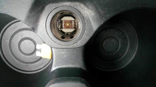

Durch die Suche bin ich hier gelandet: Mein Smartphone wird nicht richtig über die 12 V-Steckdose vor der Becherhalterung geladen. Dieser Stecker wird benutzt:
https://www.amazon.de/.../
Er funktionierte im Benz hervorragend, er funktioniert in der 20,- EUR-LCI-Extradose unter dem Handschuhfach, nur in der Mittelkonsole nicht 🙁
Ursache: die BMW-Steckdose in der Mittelkonsole ist murks, meine Meinung...
Unter dem Handschuhfach ist das Innenteil aus einem Stück Blech, in der Mittelkonsole gibt es nur einen Blechring, der weiter unten aufhört und einen mehr oder weniger kantigen Übergang zum Plastikboden hat. Dadurch entsteht an der Seitenwand eine kleine Stufe. Der Garminstecker passt, weil er sich unten stärker verjüngt mit einer Art Nut.
Ja, natürlich hat BMW keine "Schuld" sondern ich, weil ich "nur" 8,- EUR für Anker investiert habe und nicht die 24,- EUR bei Leebmann für das BMW-China-Teil.... 😉
Aber mal ehrlich, warum muss das alles so sein? Warum verbaut BMW in der Mittelkonsole eine andere Dose als nebenan unter dem Handschuhfach? (gute Absicht, schlecht umgesetzt? die Dose unter dem Handschuhfach ist wohl "besser" aber steht ja auch Kopf, so dass da nicht so leicht etwas reinfallen kann wie in der Mittelkonsole (wozu gibt es aber die Abdeckung?) und durch das Plastik unten ist die Kurzschlussgefahr kleiner?)
Soll ich meinen Ankerstecker mal anfeilen...?

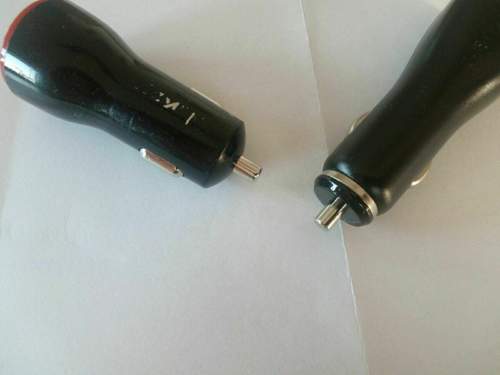

@Rambello schrieb am 14. November 2014 um 20:24:24 Uhr:
Ich glaube jetzt die Ursache für diese ominösen Kurzschlüsse zu kennen:
Habe meinen Freund von der Dekra dazu befragt, und der sagt, es gibt seit ca. 3 Jahren eine zweite Sorte von Steckern mit gleichen, passenden Abmessungen,
aber mit einem etwas dickeren Pluskontakt vorne !!!
Und der macht beim Einstecken einen satten Kurzschluß ...

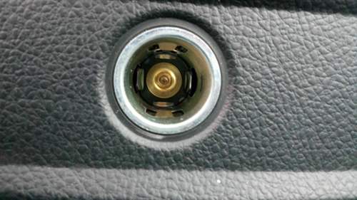

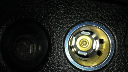

Also mit DEKRA-Kontakten kann ich nicht dienen, aber mit gesundem Menschenverstand und Fotos:
Ziggi1_vorne:
Drecksonstruktion aus der Konsole vorne. Probleme: unterer Teil seitlich aus Plastik und "+" Kontakt liegt in einer Vertiefung, die rechts und links mit weißen Erhöhungen (und zwei Lavendelblüten aus Südfrankreich 😁) isoliert ist.
Ziggi2_Beifahrer = Ziggi3_Fond:
Hier kommt eine andere Konstruktion zum Einsatz: Metallseite bis unten und "+"-Pol ist eine "riesige" breite Messingplatte.
Damit wird aus meiner Sicht einiges klar:
1.) die Breite des "+"-Nippels ist für Kurzschluss & Co. irrellevant, da das Gegenstück in der Dose teilweise fetter und breiter ist
2.) die Breite des "+"-Nippels ist für den Kontakt aber wichtig, da zu breite Nippel (uiuiuiui 😛) in der Dose in der Mittelkonsole vorne aufgrund des anderen "+"-Kontakts ggf. nicht "durchkommen"
Die "Dreckskonstruktion" vorne wurde wahrscheinlich so gewählt, da es die einzige Dose ist, die nach oben offen ist und leichter etwas reinfallen kan, was einen Kurzschluss verursachen kann.
Also wird das Navi weiterhin dort reingesteckt und der USB-Adapter (die Anker-Konstruktion ist 20x solider als das weiße windige Werbeteil auf Bild ziggi_4) für die Schmartfones beim Beifahrer.
Unklar ist mir jetzt nur, warum die Sicherung durch ist. Kann man im Fond den Adapter so schräg einführen, dass es einen Kurzen gibt?

So, habe nun das Werbegeschenk entsorgt und mir einen neuen Schnellader von Samsung gekauft (Foto rechts). 🙂
Wie Ihr seht, verjüngt sich die Form vor dem Nippel früher, wie beim Garminstecker auch, das passt überall gut rein.
Das (dickere) Anker-Teil passt in die "Blechdosen" (hinten + Beifahrer) und hat für die Hinterbänkler sogar 2 Anschlüsse... 😉
