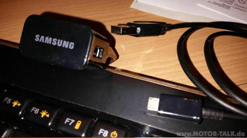

Handy per USB laden. Oder wieder nur so ein billiges Samsung , wo das ladekabel ein teil ist ?

@Der13 schrieb am 16. November 2014 um 12:22:57 Uhr:
Bei HTC gehts , siehe Bild
sorry,
aber so ein trennbares ladekabel hat mein billiges Samsung auch 🙂🙂

@juergen-b schrieb am 16. November 2014 um 17:41:01 Uhr:
sorry,
so eins ?
@Der13 schrieb am 16. November 2014 um 21:41:31 Uhr:
sorry,
so eins ? 😁😁
NÖÖÖÖÖ ........ so eins 🙂😁😁😁😁
