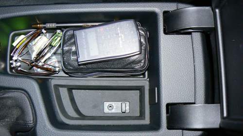

Dieses Fach ist aber bei mir mit allerlei Krempel (Brillen/Taschenlampe/Rechner/Fernglas usw.) randvoll und in der USB-Buchse steckt deshalb auch ein winziger USB-Stick mit hunderten "meiner" Lieder, die ich lieber höre, als den ewigen "Werbekrampf" im Radio. Und auf einer CD sind auch nur 16 Lieder ...
Also möchte ich nicht dauernd umstöpseln - oder ein größeres "Ding" an dieser Stelle !
P1190667
Ordnung in das Fach bringen 😁😁 und dann einen USB-Doppel- oder Mehrfach-Stecker kaufen. Funktioniert!
Und wie groß, dick, hoch ist der ganze "Aufbau" (mit Kabel) dann incl. "Handy-USB-Stecker" daran ?
Ohne Foto, mit Taschenlampe darin, herrscht zwar mehr Ordnung, aber berauschend groß wird dieses "Ablagefach" dadurch immer noch nicht !
Und, wenn dann noch noch das vom Deckel eingequetschte Kabel rauskommt ...
