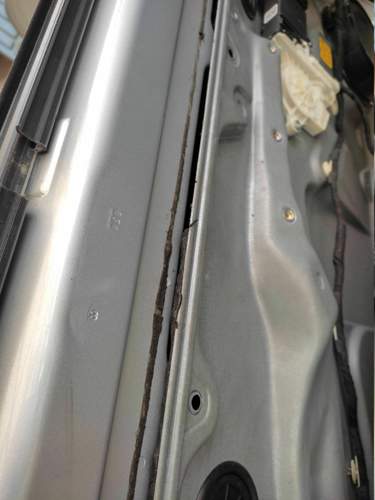

Guten Abend Leute,
Seit 1 bis 2 Jahren ist mir manchmal bei Regen Wasser in den Fussraum gelaufen. Heute habe ich Mal probiert mit Wasserschlauch herauszufinden wo es hereinläuft. Da ich währenddessen nicht sehen konnte, wo es reinläuft, habe ich ein paar Schrauben der Türinnenverkleidung gelöst, um unten Mal nachzuschauen, ob da was feucht ist. Zumindest waren da Tröpfchen zu sehen.
Naja auf jeden Fall ist mir aufgefallen, dass im Innenraum der Tür eine Dichtung zu sehen war die an ein paar Stellen Schimmel aufwies . An einer Stelle der Dichtung habe ich sogar Feuchtigkeit entdeckt. Kann das was mit meinem Problem zutun haben?

Da ist der Türaggregatträger undicht. Also die große lange Dichtung an der Tür (Bild 4-8) evtl auch der Aggregatträger zum Lautsprecher hin. Du musst einmal die Verkleidung ganz entfernen und dann entweder den Aggregaträger abschrauben und die Dichtung ersetzen, alternativ mit Sikaflex o.ä. im unteren Drittel einmal zusätzlich ne Naht ziehen.
Je nachdem wie lange das so nass ist auch mal die Dichtung der Tür anheben und gucken, ob die Blechfalz angefangen hat zu rosten.
Ja, das ist der Türaggregateträger, am besten baust du diesen komplett aus und machst die Dichtung auf der unteren Hälfte mit Butylband (damit du auch später mal diesen wieder ab bekommst).
Was meinst du mit der Blechfalz die anfängt zu rosten? Meinst du den Bereich in dem die Dichtung des Türrahmens aufgesteckt ist? Dort ist es ja eh auch bei intakter Dichtung nass, weil das Wasser außen entlang an der Dichtung entlang runterläuft und dann dort abtropft. Oder meinst du den Bereich unter dem Plastik innen am Einstieg?
Das Einstiegsblech darf immer nass sein, nur nicht das Plastik innen.

Ich meine den Blechfalz der Karosserie, auf der die Türinnendichtung aufgesteckt ist. Der Schwellerbereich wird zwar auch normal nass, aber wenn der AT undicht ist und Wasser auch innen regelmäßig und länger steht, rostet es gerne.
Ja, dann muss man das aber lange ignoriert haben und im Auto muss der Teppich schon schwimmen.

Vielen Dank für eure Antworten. Kann ich das nicht mit einer Art Silikon abdichten ohne alles auseinander zu bauen?
Da würde ich von abraten, mach es gleich richtig und du hast Ruhe.
Hatte das Problem auch und hab da einmal Butylrundschnur komplett rumgezogen.
Ja, das ist einmal ein bisschen Arbeit, aber an nem schönen Tag in 1-2h locker zu schaffen.
Ach ja: guck dir dann auch gleich die anderen Türen an.
Die Dichtungen werden mit der Zeit einfach porös.

Und das ist selbstklebend?
Ja ist es, das Zeug is ähnlich wie Gummiartige Knetmasse. Ich hatte nur ein Band zur Hand, das ich dann gerollt habe. Bei mir war es nur an den Türen undicht, an denen meine VW Werkstatt!!! die Fensterheber repariert hat. Dadurch war die Dichtung angerissen und nach einiger Zeit undicht geworden.

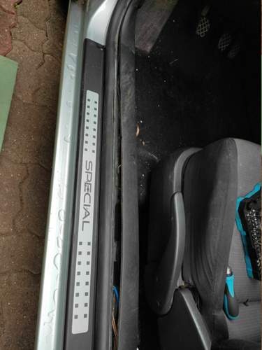

OK hab mir was gutes bestellt. Bekomme ich die Klebereste mit Silikonentferner weg? Hab noch was da.
Img-20210711
Img-20210711
Den Schaum-Dichtstreifen bekommst Du mechanisch ab, Reste mit Nitro ...
Den GOLF 4 innen wieder trocken zu bekommen ist eine aufwendige Sache!
Es liegen teilweise zwei Filz-Matten unter dem sichtbaren Bodenfilz übereinander. Beide sind auf einer Seite PLASTIFIZIERT und alles zusammen übereinander liegend kann NICHT von selber austrocknen !!!
Mein Stiefsohn hatte eine Nacht lang bei Regen und starkem Seitenwind ein Seitenfenster offen gelassen. Im Laufe von Monaten "miachtelte" es in Auto-Inneren! Als er sein Auto verkaufen wollte, erbarmte ich mich seines GOLF´s, nach 2,5 Jahren, nach dem Regen-Vorfall. Nach Hochheben der rinn-nassen Filtmatten stand in der Bodenwanne dieser einen Seite, immer noch 2 cm hoch Wasser ...
Alles ausbauen: ein dreiviertel Tag Arbeit ...

Themenstarteram 11. Juli 2021 um 13:26
@Flying Kremser schrieb am 11. Juli 2021 um 14:06:23 Uhr:
Nitroverdünnung oder was eignet sich am besten? Dann kann ich morgen gleich was vom Hagebau holen .
Ich habe es mit Reinigungsbenzin entfernen können, zumindest am Träger selbst klebte der Mist aber doch noch so stark, dass ich schon etwas Zeit dafür gebraucht habe.
