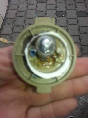

Nach kurzen Überlegen kam mir noch eine Idee die ich Versuchen würde, die Nachbau Nsw sind mir ja jetzt an der Lampenfassung geschmolzen (weil Plastik scheisse oder was auch immer).
Aber was wäre wenn man jetzt eine Lampenfassung eines originalen Nsw daran fummelt , den die Schmelzen nicht die sind auch besser gearbeitet.
Habe ein ori. NSw hier liegen wo die Fassung abgebrochen is , werde mal schauen ob ich das hinkriege, eventuell könnten die dann nutzbar sein den der Leuchtkegel/ausleuchtung hat mir eigentlich gefallen es war nur noch zu tief eingestellt.
Ich glaube das könnte man nochmal versuchen den defekte teile hab ich ja hier.
Aber was meint ihr dazu?

also hab die fassung ab Bilder im anhang
Dann bilder vom Reflektor , es sind aussparungen da an den man die Fassung von originalen irgendwie befestigen könnte
so und als letztes bilder von der Fassung es ist eine Original Fassung von Hella NSW , sie war nur leider abgebrochen. Die Bruchstelle is etwas krum und schief habe vorhin schon angefangen sie abzuschleifen aber die ist ja extrem hart , Mein kleiner schleifer quält sich da ja sehr
so und wie immer was sagt ihr dazu? Würde Mich freuen wenn einer mal hier was dazu schreibt

So ich habe dann heute mal was ausprobiert vielleicht kann ja einer vervollständigen.
@VWFahrer91 schrieb am 15. September 2015 um 15:02:42 Uhr:
also das is doch mal top , schau doch mal wo der abgebrochen is die bruchstelle ob das ca auf der selben höhe is
aber das würde die suche etwas einfacher gestallten, Sehr geil sag ich nur
Ja die Höhe passt es passt auch die Höhe beim golf 3 Gehäuse und passat Reflektor
@VWFahrer91 schrieb am 15. September 2015 um 15:16:06 Uhr:
gut den schau ich mal ob ich g3 nsw kriege , Top sache was de da gemacht hast

Ich hab die vom G3 drin .. muss man bearbeiten aber dann geht´s Prima
Also bis auf höhenverstellung passt cool musstest du viel bearbeiten dran?
Ich glaub ich hab die Leuchteisätze vom golf und die Gläser vom Passat
Die beidenn Haltenasen an den Einsätzen gehen nciht ganz bis in die Vertiefungen der Gläser ..
das hab ich ein wenig bearbeitet bis das passte
Das wäre cool wenn du darzu ne kleine anleitung vielleicht machen könntest . Da die golf 3 nebler ja noch zu bekommen sind und die von unseren passaten ja viele blind sind.
