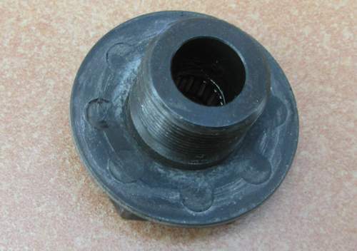

Eigentlich sah alles gut aus, bis ich gestern abend mal unter den Motor schaute.
Motoröl hängt am Gehäuse. An der letzten Schraube unten Richtung Getriebe.
Abgeputzt und gefahren: es kommt von oben, also aus Richtung Schwungscheibe.
Nach Rücksprache mit dem Verkäufer, meinte dieser, dass er schonmal mehrmals den Simmerring getauscht hat (bei einem anderen Motor) und Schlussendlich der Verschlussstopfen der Nockenwelle hinter der Schwungscheibe der Übeltäter war.
Raus muss der Motor jetzt sowieso. Viel Text, kurze Frage:
Es gibt diesen Stopfen in Metall und Kunststoff. Welchen nehmen ? Größe ist bei beiden identisch, also passen die. Simmerring wird aber auf jeden Fall auch mitestellt.

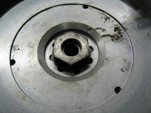

am 22. März 2020 um 10:18

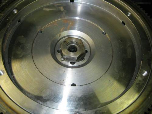

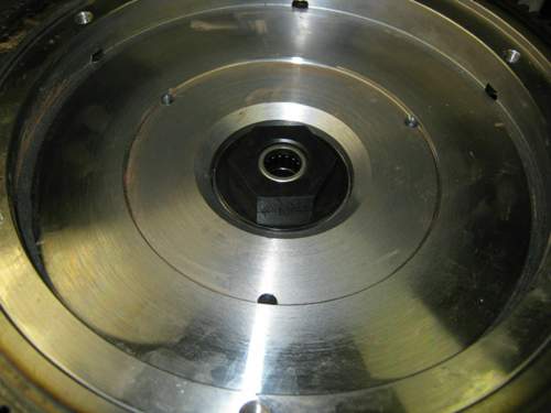

Noch eins zur vervollständigung
Hier mal eine VW Schwungradmutter im Vergleich mit einem Tuningteil.
Nür für den Fall das nicht es so noch nicht jeder gesehen hat.
Die VW Mtter hat einen kleinen VW Stempel. So wie der ist,muß man am Schwungrad suchen um es klar zu erkennen.Der ist aber nur 3mm oder im Durchmesser.Dazu oftmals nur als Hauch im Wind zu erkennen.Nicht so klar gestempelt wie hier.
Vari-Mann
Mutter Serie
Mutter Serie
Mutter Tuning

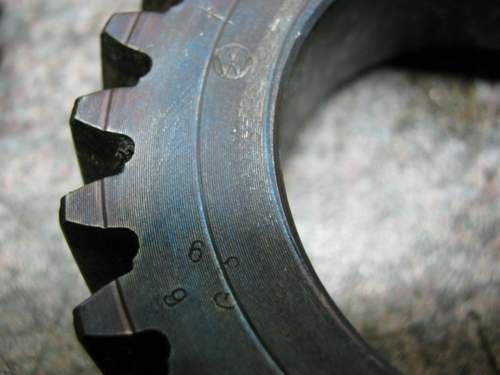

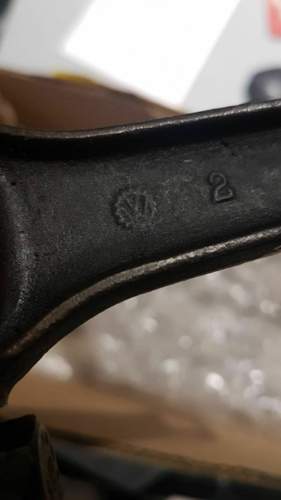

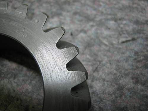

Hier mal ein Stempelbeispiel.
Beides Kurbelwellenzahnräder von VW.
An einem originalen Schwung sollte sowas auch zu finden sein.
Vari
Sauber gestempelt
Nur ein Hauch von Stempel
Vari-Mann

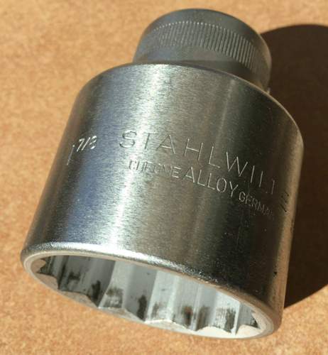

Es sei hierbei aber auch noch erwähnt, dass diese Mutter (zumindest bei mir) eine große (teure) Mutter ist und man eine sehr spezielle (teure) Zoll-Nuss dazu braucht.

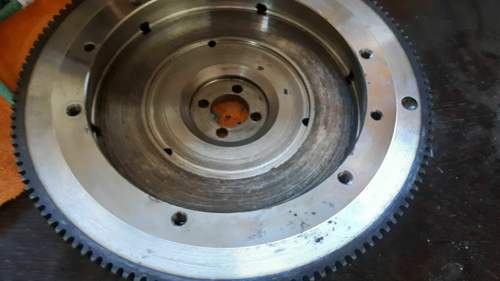

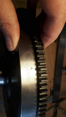

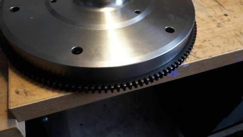

So hier erstmal der Schwung vom alten Motor. Gekauft wurde der Käfer 2004. Keine VW Prägung, aber einige Auswuchtbohrungen, auch aussen am Rand. Keine Ahnung ob das noch die erste Scheibe ist.

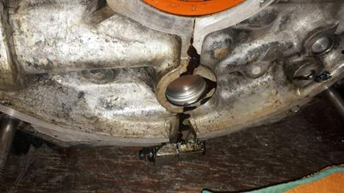

Dann noch ein Foto vom alten Motor. Wieso ist der Nochenwelkendeckel so tief drin ? Vorne sieht man noch eine Nut.
20200322
20200322
20200322

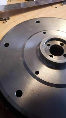

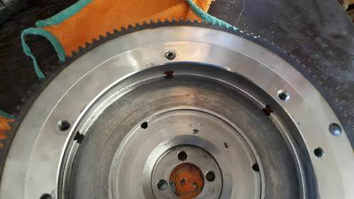

Themenstarteram 22. März 2020 um 11:02
Hier die Neue. Sieht eigentlich auch so aus. Nur ohne Bohrungen und ist für die 200er Kupplung.
20200322
20200322
20200322
Optisch würde ich sagen das beides keine VW sind.
Ich such mal Bild vom Original
Der Deckel wird falschrum montiert sein,darum so tief.
Ich meine beim Automatikkäfer war das so vorgeschrieben,aber ohne Gewähr die Aussage.
Vari
