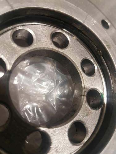

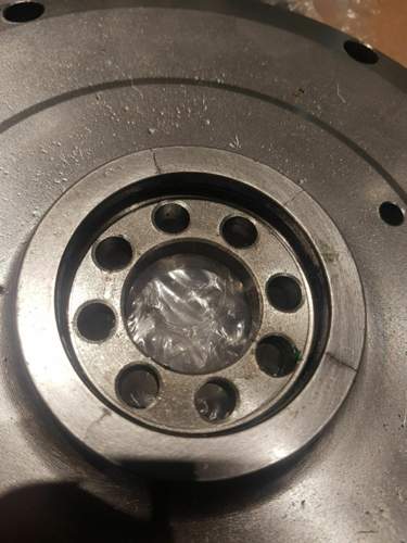

Ich hab nen schönes Beispiel für eine billiges Schwungrad.
@einsatzleiter-horst schrieb am 22. März 2020 um 10:19:10 Uhr:
Klasse Bilder.
Wobei dieses Teil erstmal ordentlich Öl verlieren wird bevor es abfliegt.
Klassischer Grauguss und seine Probleme.

Wenn du ein originales von VW hast brauchst du dier keine Sorgen zu machen.
@ Horst,danke für die Bilder.So hab ich es noch nicht gesehen.
Das war Glück das es noch nicht zerplatzt ist.
Kennst du den Hersteller oder den Verkaufspreis ?
Nur um mal ne Hausnummer zu haben was man nicht kaufen sollte.
