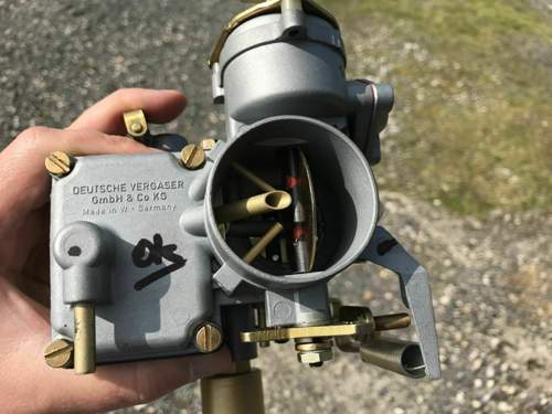

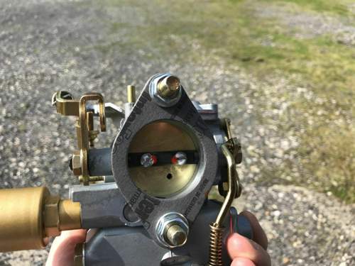

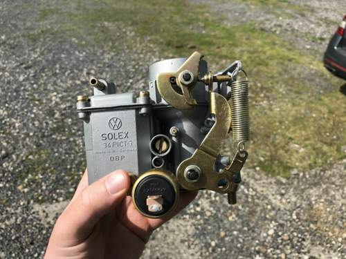

Bilder So...manchmal muss man sich ja auch revidieren. Weil mir für die DV-Anlage momentan einfach die Zeit fehlt, habe ich mich nach ein paar Telefonaten doch nochmal zu einem Experiment entschieden.
Ich war am Wochenende in Radevormwald und habe mir einen 39er bei Jens Fild abgeholt. Im Vorfeld hatten wir die Konfiguration für meinen Motor abgesprochen und auch meine Bedenken wegen der bisherigen Erfahrungen thematisiert. Da sich die Erläuterungen alle sehr positiv und plausibel anhörten, entschied ich mich es nochmals zu wagen.
Samstag konnte ich ihn dann abholen...tja und was soll ich sagen...läuft. Einfach drauf geschraubt, bisschen für die Schwimmerkammer orgeln - fertig. Läuft einfach, Kaltstart gut, ersten paar km gut - warm super. Es musste nichts nachgestellt werden, keine Düsen tauschen etc. - ok, Standgas ne halbe Umdrehung runter, das war es. Lambda-Werte sehen gut aus - zwischen 0,85-0,90. Kein Düsenwechsel, kein Klappen anbohren - nix.
Bei aller Euphorie muss man sicher erstmal abwarten, aber es fängt schon ganz anders als mit dem bisherigen Vergaser an.
Die letzten zwei Tage haben allein deshalb schon wieder Spaß gemacht, weil ich wusste das der Bug ohne großes Gehampel anspringen wird. Weitere Details werde ich die Tage mal in meinem Blog festhalten...anbei noch ein paar Bilder vom neuen.
